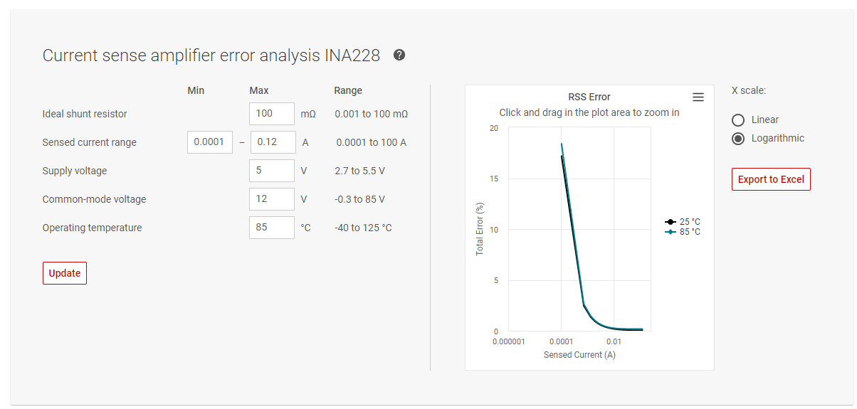

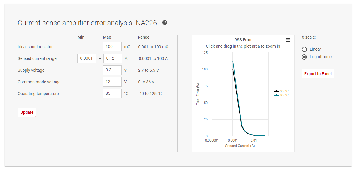

你(们)好
我们计划在设计中使用 INA266 IC 来感应120mA。 请告诉我们可以使用的 Rsense 值。 在数据表中、我们没有看到任何相同的设计计算。
此外、请告知我们电流感应的内部基准范围。 如果您有任何精度计算、请分享
谢谢、此致
Abishek V
    Abishek、您好!
    感谢您使用 TI 论坛。  我们提供了方便的设计工具/应用手册、可帮助您根据系统需求选择合适的分流电阻器、如 需了解相关信息、请访问 www.ti.com/.../sboa511.pdf。 请注意、设计工具的链接位于简介中。
    我们不共享内部基准、但数据表中包含所有相关规格。 如果您对错误源感兴趣、请参阅 https://training.ti.com/ti-precision-labs-current-sense-amplifiers-introduction-different-error-sources 上的培训系列
    此外、产品页面底部还有一个误差计算器工具:
    另一个注意事项是、您可能需要考虑使用 INA228 (I2C)或 INA229 (SPI)、因为这些器件具有更高的精度/分辨率。 如果您正在寻找精度较低的低成本解决 方案、那么您还可以查看 INA238 (I2C)或 INA239 (SPI)。
    以下是 INA228在与上述设置相同的情况下的估算误差:
