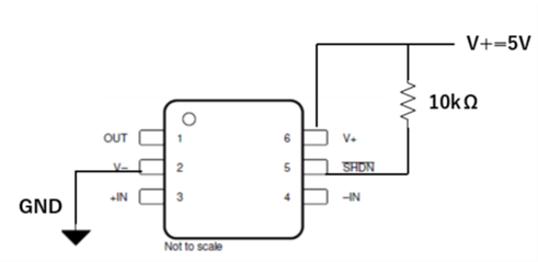

目前,我们使用 TLV9061IDBVR (不是 S 版本),但我们无法获得 TLV9061IDBVR。
因此、我们将 TLV9061SIDBVR (S 版本)作为替代方案。
然后、我们对 S 版本有两个问题。
[第1季度]
您能告诉我们绝对最大额定值(AMR)的/SHDN 引脚吗?
我们在数据表中找不到 AMR 的/SHND。
我们猜 AMR 的/SHND 是“(V+)+ 0.5”。
我的理解是否正确?
[第2季度]
为了使其工作方式与非 S 版本相同(因此我们不使用/SHND 引脚。 )、我们将考虑以下电路。
如果您有任何疑虑、请告知我们吗?
隐藏
    1.在没有任何其他信息的情况下、请使用建议运行条件表中的限值(V–至 V+)。
    2.这是可以的。 但您可以将/SHDN 直接连接到 V+。
