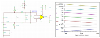

嘿、我目前正在使用这个" https://www.ti.com/lit/ug/tidu969/tidu969.pdf "来读取我的 PT-100电路。 我是否可以在三线 PT-1000应用中使用同一电路、进行或不进行任何修改。
    你(们)好
    我是否可以在 具有或不具有任何修改的三线 PT-1000应用中使用同一电路?
    是的、您可以这样做。 下面是比例式3线 RTD 测量应用手册。
    由于 PT1000在0ºC Ω 和5Vdc 单电源轨处的电阻为1kΩ Ω、因此电路无法具有更大的增益。 以下示例的增益= 12.5V/V 引脚5上的 Vref = 2.5VDC。 戴维南电阻为250kΩ Ω、戴维南电压为0.5Vcc。 RTD 示例在-30C 至100C 的温度范围内进行仿真、您可以相应地调整电路。 如有必要、您可以略微降低 Vref 并增大电路增益以实现更宽的电压范围。

    嘿、我在上面连接了我的 PT-100电路。 您能否验证一下我们为什么需要在 INA326A 的 R2上使用 Vref。
    检查在没有任何基准电压的情况下工作的 PT-100电路。 当我们将模拟值转换为数字值时、只需要基准电压。
    您好 Dheeraj、
    您能否验证一下我们为什么需要在 INA326A 的 R2上使用 Vref?
    对于双线 RTD 温度测量、我认为这是基于0C - 125C 或100Ω- 147.9Ω Ω 仿真得出的结果。
    如果我使用模拟工程计算器检查 INA326、这看起来不错。 如果您将 VCM 置于2.5VDC、则在5V 单电源轨下、Vout 的输出范围将稍微增大。

    我如何增大电压范围、目前介于3.6到4.24之间、但我必须增大该范围而不会增加电路噪声。
    您好 Dheeraj、
    使用 " https://www.ti.com/lit/ug/tidu969/tidu969.pdf " 应用手册中所示的相同方法。 该图是在0-125C 或1kΩ- 1.48kΩ μ F 的温度范围内仿真得出的
    封闭的是仿真:
    e2e.ti.com/.../INA326--3lead-PT1000-08042021.TSC
