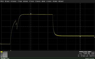

我正在使用刚刚收到的 DRV110EVM、我遇到了问题。 R_HOLD 有一个 POT、但无论它处于什么位置、保持电流都不会改变、它保持在140mA。 当我为 R_Peak 转动 POT 时、峰值电流会得到适当调节。
我已经在部件接地的引脚4上测量了电阻、它确实与在电阻器旁边的测试点测得的电阻相匹配。 因此、据我所知、硬件似乎工作状态良好
我会注意到、我曾在一个点上将电位计一直旋转到1M、然后我注意到规格表中显示电阻应小于333k。
调节保持电流时是否出现了问题?
Matt

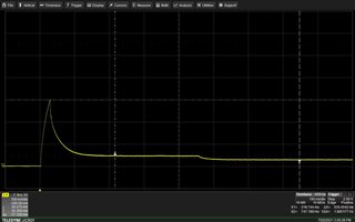

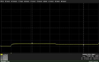

    这是我的设置图像。 它非常小。 我由台式电源供电、并使用示波器钳位测量线圈电流。 我还在各种 Rhold 和 Rpeak 组合下具有多个示波器布线。 似乎只有2个可能的输出
    1) 1)~500mA 峰值、~143mA 保持
    2) 2)~50mA 峰值、~30mA 保持
    我是从台式电源切换电源来执行此操作的。 我还尝试保持电源开启、并使用 J9上的开关来启用/禁用。 我还尝试了使用24V 电池供电。
    此外、在键入上述内容后、我从电路中移除 了示波器电压探针所连接的蓝色/黄色小线对、现在所有导线都按预期工作。 剥离的背面导线可能接触 ESD 垫并执行意外操作?

    是的、看起来您有一个黄色的导线拼接来连接示波器探头、这可能会导致问题的发生。 尽管如此、谢谢!
