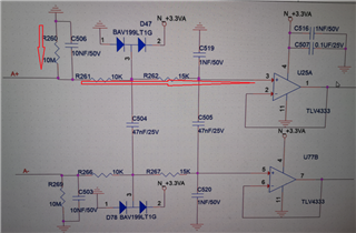

尊敬的专家
我们发现  A+ A -悬空、现在 A+ A -的电压 差为-40mV。
A+,A -我们连接了传感器输出电压,大约为2.5V。这个-40mV 将导致误识别探针就位。
您能给我一些关于为什么出现-40mV 的建议吗?
    在 A+、A -左悬空的情况下、T:V4333输入被驱动至接地。  这意味着输出也被驱动至接地、但由于输出无法完全到达负电源轨、它停留在高于接地30mV 至70mV 左右-见下文。  为了避免这种情况、您应该使用一个双电源(例如+/-2.5V)或者使用 LM7705 (负电荷泵发生器)的偏置负电源轨。
