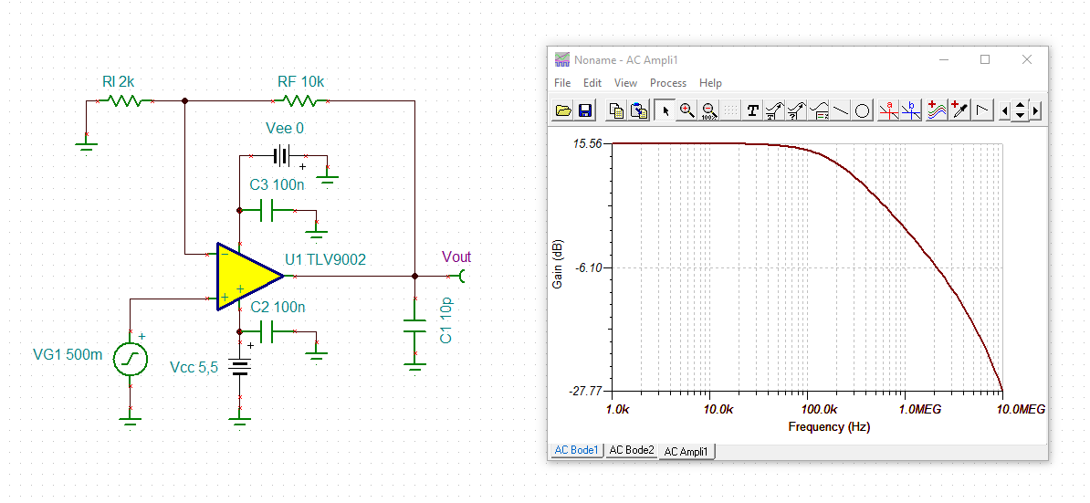

TLV9002的单电源同相配置波特图如下所示:
我无法理解这种意外反应的原因。 增益为负、-3dB 截止频率约为940k。 由于它是一个1MHz GBW 运算放大器、对于6的噪声增益、截止频率应为10^6/6 ~166.67k、请告诉我可能会发生什么错误。
    您好、BC、
    Vin 发生器上是否存在正直流偏置? 我认为不是
    直流工作点必须为线性才能使该图正常工作。
    使用介于0.1V 和0.8V 之间的任何电压

    在运行交流分析之前、运行直流分析(计算节点电压)以查看输出电压是否仍处于线性区域、如下所示:
    输出一定不能进入饱和状态。 否则、如果出现这种情况、电路将无法正常工作、当然、交流分析也无法正常工作

    我看到了您的文件、您已包括直流漂移。 如果不提供任何直流漂移、我无法理解为什么我的瞬态响应是正确的、但频率响应是错误的。 此外、我还模拟了其他几个运算放大器、从未出现过此问题、或者必须提供任何直流偏置。 是什么让这一个与众不同?
    您好、
    我看到您原来的问题是使用 TLV9002、但您后来的图片使用 TLV9002S (使能端断开连接)。
    如果您使用的是 TLV9002S、请确保连接使能端(如 Kai 在其示例中所做的那样)。
    祝你一切顺利、
    卡罗莱纳州
    当直流电平为0V 时、OPAMP 的输出处于饱和状态。
    Kai
    将直流电平增加到100mV、以使运算放大器脱离饱和状态、交流分析将起作用
    Kai

    我不会得到的是、如果运算放大器处于饱和状态、为什么瞬态响应能够正常工作? 在硬件中使用此运算放大器时、我是否还需要提供直流电平才能使其正常工作、或者这是否是仿真问题? 这是我第一次看到这样的行为。
    ABC、
    "一张图片值得用千字形容。"
    此数据表图表是 Vs =+/-2.75V 时的增益与输出电压间的关系
    我标记了当电源为单电源(VS-= 0V)时表示0V 的垂直线(灰色、灰色)
    看看增益如何在0V 时立即突然下降到0dB 以下。
    即使没有灌电流负载、VOUT 也绝不会低于1mV
    当然、您可以根据需要随时将运算放大器驱动为饱和状态。 但不要期望它在那之后正常工作。
    要查看这是否是您的应用中的问题、请提供有关您的电路的更多详细信息。
