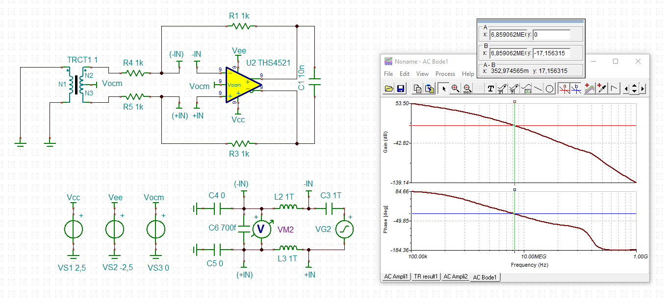

它是一个具有5V 单电源的 ADC 驱动器 IC。
      有关此原理图的具体问题是什么?
    Sima
    您好、Aswathy、
    这种巨大的容性负载会破坏相位裕度、并使电路不稳定:
    e2e.ti.com/.../aswathy_5F00_ths4521.TSC
    Kai
    您好、 Aswathy、
      您似乎已经要求进行原理图审阅: 以下 是我专门针对 THS4521的评论。 感谢 Kai 的 Tina-TI 仿真!
