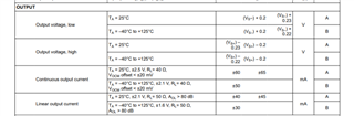

尊敬的团队:
我们需要了解它将从5V 电源驱动的电源电流。  由于数据表中给出了静态工作电流1.37mA、并且提到了持续输出电流为65mA。
我怀疑的是、如果我需要从 THS4551为负载提供65mA 电流、那么它将从5V 电源获取多少电流。
巴拉
    您好、Balakrishnan、
    即使电源电流将略微增加、电源电流也将由负载电流决定。 由于 THS4551是一款全差分放大器、如果您的负载电流为65mA、则该电流将在每半波期间流经电源引脚。
    Kai
    65mA 不是线性输出电流、而是具有60mA 最小电流的课程可用性、
    线性电流通常对设计更有用、原理图和 TINA 文件也很有用、
