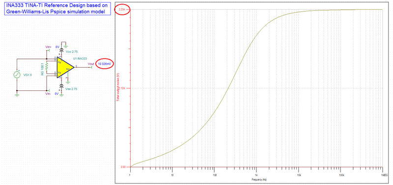

当  INA333的增益为1000并且信号频带为0.3Hz 至44Hz 时、请告诉我输出电压噪声(pp 和 rms)和输出偏移电压。
    增益为1000 INA333时、带宽为350Hz -请参阅下面的。  由于输出噪声是带宽的函数、并且您声称信号频带为0.3Hz 至44Hz、因此请在此原理图中包含您如何限制带宽的内容。
    我只说将频段用作系统。 请忽略此项并 使用350Hz 带宽回答。
    可以仿真 G=1000时的典型 INA333输出噪声、显示了2.23mVrms 或13.4mVpp。
    典型输出失调电压为+/-10mV、G*(+/-10uV)、而最大输出失调电压为+/-25mV、1000*(+/-25uV)
    我有很好的信息。 感谢您的努力。
