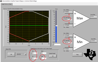

我正在设计一个使用 INA188作为仪表放大器来测量一些应变仪的电路。 应变仪并不总是连接到 INA188放大器、因此当没有输入时、应变仪会朝向正电源轨或负电源轨饱和(它们由差分电压供电)。 饱和和可能更高的功耗对我来说不是问题、但我想知道运算放大器在这种情况下是否会损坏、因此我应该将它们连接到基准电压。 如果是、是否可以通过下拉电阻器将两个输入连接到 GND?
    INA188不会因输入悬空而受损、但请注意、由于斩波器尝试校正在这种情况下产生的大偏移电压、因此输出电压也会针对其中一个电源轨进行降低、从而产生"噪声"输出。 因此、最好使用大上拉电阻器将输入偏置在接地电位(假设采用双电源)、这也应导致输出保持在接近 Vref 的线性范围内。
    Marek、您好、非常感谢您的快速回复! 我同意、最好将其上拉至接地以降低系统中的噪声。 这是您的想法吗?
    是的、这应该会实现它。
    话虽如此、将 Vref 连接到负电源轨后、 输入共模电压 Vcm 从0移开、可显著减小 INA188的线性输出电压范围-请参阅下文。  此外、您是否确实希望输出以负电源轨为基准而不是以接地为基准?  Vout = Vref +Vin_dif *增益
    您未指定您使用的电源、但任何双电源的潜在问题都是相同的。
    一种更好的解决方案可能是将输出参考接地-除非您需要高达300mV 的 Vin_diff 输入范围、否则请参阅下文
    您好、Marek、感谢您的输入。 我同意您的看法、我确实已将基准引脚连接到 GND、而 EP 连接到 V-。
