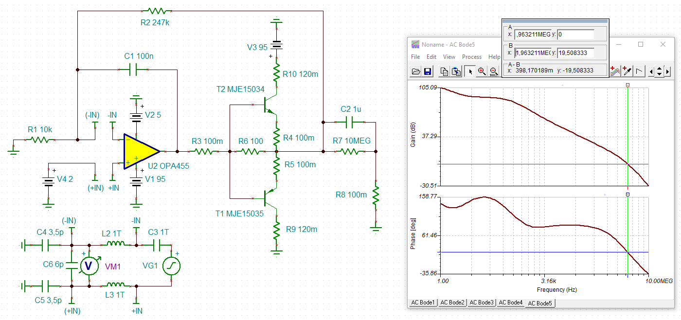

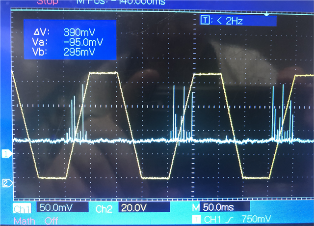

  我正在使用 OPA455扩展电流,下面是示例原理图。 我混淆了电流波形,为什么它会出现脉冲电流。 您能帮助分享技术知识。
  DAC 输出为50点、达到0V–3.3V OPA455增益为29、因此输出电压为95.7V。

    除了 Kai 的问题之外、白色 O 示波器迹线上的尖峰(CH1 -输出电流?) 这就是您要问的问题? 我假设黄色波形是 OPA455输出电压?

    1、蓝色 CH1是我测量 PP95V 线路中电流的电流探头、黄色 CH2是在 T3测试点测量的。

    3、 之前的原理图没有添加 Q3和 Q4、我测量 R2的高侧电流、上升沿可以测量大电流、下降沿也可以测量 R2的一些电流。 我认为 R2电流的下降沿应该为零、因为电容器对电压和电流进行放电。 我不知道为什么下降沿可以测量电流?
    我使用 DAC 生成上升沿和下降沿、因此输出电压有一定的垂直阶跃、您能建议一些使输出波 更加平滑的建议吗? 上升沿时间介于0.1ms 和3000ms 之间、与下降沿时间相同。

    但是、根据您的第3项、OPA455电路在反馈环路中确实包含 Q1和 Q2功率晶体管。 它们似乎是作为 B 类跟随器级运行。  随着输出晶体管上的偏置随 DAC 电压的变化、环路可能在某些点变得不稳定。
    您是否在电路中没有 Q1和 Q2的情况下尝试过相同的测试? 我意识到您无法驱动高电流、但我们需要知道 OPA2191/OPA455电路本身是否具有干净的输出。

    如 Thomas 所述、如果 DAC 输出发生变化时电路变得不稳定、则 U4A 输入端的低通滤波器应该会有所帮助。 在测试点"T2"和信号接地之间安装一个电容。
    (在没有执行相位稳定性分析的情况下) C5对我来说有点奇怪。 我认为100nF 有点高。 高电容在反馈环路中可能会适得其反。 在大多数情况下、您不希望在反馈环路的较高频率处出现短路、但只希望有一些相位超前来补偿不必要的相位滞后。 我会检查是否还有更小的 C5。 从几十 pF 开始、必要时增大。
    您是否已经执行了相位稳定性分析?
    Kai
    事实证明、您的电路不可瞬态:
    e2e.ti.com/.../xing_5F00_opa455.TSC
    我会尝试进行这些修改(原理图中的 C1和 R6):
    e2e.ti.com/.../xing_5F00_opa455_5F00_1.TSC
    Kai
