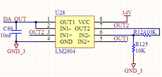

电路图如下、电源输入为14V 稳定、第一级运算放大器的输入电压 OUT1为1~4V、运算放大器后的输出 OUT2为2~8V。 OUT2是 左端电压跟随器的输入、而 DA-OUT 是输出。 在实际使用中、由于其他导线的干扰、DA-OUT 和接地(引脚1、4)之间将产生大约1.2V 的交流电压。 发现芯片经常损坏。 有两种症状:1. 跟随器的输出不随输入变化、固定为8v、12v 等。 2、1、4引脚击穿短路。 请分析情况以及如何改进电路、谢谢!
外部负载为几兆欧、测得的电流仅为5uA

    不应将 C86直接安装到 OPAMP 的输出端。 这可能会导致稳定性问题。 一种更好的方法是插入隔离电阻器并结合二极管钳位、以保护 OPAMP 输出免受负向电压的影响。
    但为什么会有"来自其他线的推理"? 在任何情况下、您都应该针对该 EMI 采取一些措施。 使用屏蔽电缆会有所帮助吗? EMI 来自哪里?

    是否可以包含器件的示波器截图? 您是否对此设计进行了仿真? 第一级的增益为41、因此当您在 OUT1上输入1V 至4V 范围内的任何值时、您将使输出电压降低。
    我同意 Kai 对这种干扰的担忧。 这会导致放大器输出端产生1.2V 交流电压。
    我在 TINA-TI 中附加了一个仿真

    此输出是否离开电路板(连接到电缆的连接器)? 如果是、则 ESD / EOS 是造成损坏的主要原因。
    这更稳定、并且更好地抵御 ESD /EOS。
    Jerry、两个电阻都是10k
