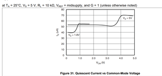

为了确认我的设置是否正常工作、我参考了数据表中的 IQ:
电流设置:V+=2.75V、V-=-2.75、RL=10k、Vref =中间电源(GND)、G=1。
我看到 Iq 与352uA 的 V+串联。 我忘记了一些数学吗? 对于 INA 内部的每个运算放大器、该数字是否应该除以3?

    感谢您向我介绍资源、以下是我的具体情况:
    我看到的 IQ 相当高(不是预期的50uA)、而是352uA。
    我看到的唯一区别是我使用的是去耦电容器。 数据表中的电气特性数据是否在不使用去耦电容器的情况下获取?

    您好、Tamara、
    我认为 IQ 已关闭、因为我还在同一电源上运行 Vref (我不使用)的缓冲器。 我将移除它、并将重新测试。
