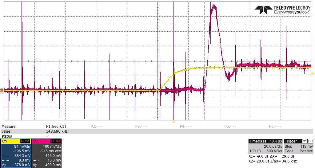

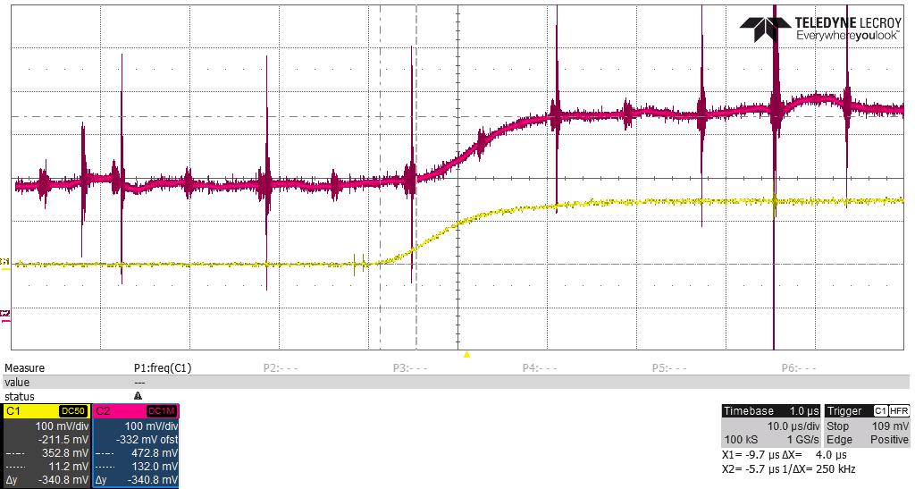

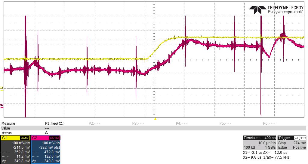

    我今天运行了一些测试、发现了一个类似的问题。  我的延迟仅为30us、我使用了 A2增益型号、因为我手头没有任何 A3。   在与同事讨论之后、它似乎是器件失调电压与接地参考电压的组合。  器件失调电压可以是正的、也可以是负的。  如果它为负、偏移会被放大、并尝试将电压推至低于基准引脚、该引脚已接地。  在这个特定的例子中、器件处于线性运行之外、并且这个区域之外的转换看起来像是一个延迟。  因此、我可以通过两种方法来解决此问题。  一种方法是让您的基极电流足够高以克服、并将电压偏移引入输入、我怀疑这不是您的选择。  另一个是提供一些非零电压基准。  下面是我收集的一些测量结果。  对于这些测量的质量、我深表歉意。 这些显然看起来非常嘈杂、这是因为我必须使用的回放的电源噪声极大、并且电路路径未得到优化。  不过,我认为这些例子说明了所建议的解决办法,将有助解决延误问题。
    黄色=负载 iMonitor、品红色= INA250输出电压
    初始情况、Vs=5V、Vref=GND、0.36A 阶跃、转换~30uS
    第二种情况、Vs=5V、Vref=GND、0.5A 至0.86A 步长、瞬时转换
    第3种情况,Vs=5V,Vref=300mV,0.36A 阶跃,4uS

    我刚刚完成 了复本测试、向 VREF 请求+0.5V 电压、并发现延迟 从76us 降低 到12us、这清楚地解决了问题。
