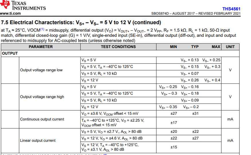

仍在不断地寻求出色的线性输出电流示例-本来希望 THS4561将是这篇音频文章的示例、但现在不是这样、

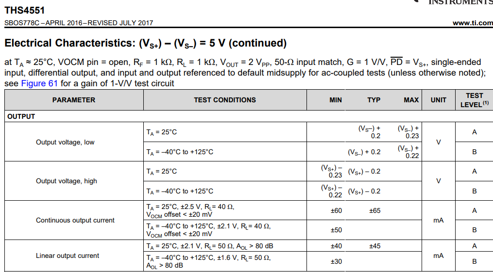

这里是一个早期的5V THS4551持续输出电流、可以理解这一点、是的、+/-2.5V 差分将在单电源上工作、因为每个输出摆幅大约为2.5V +/-1.25V。 我想我将在文章中使用 THS4551、因为 THS4561太混乱了。
THS4561是一款复用型器件、
首先、规格表已折叠到5到12V 范围、好的、但该器件设计用于3V 工作、3V 时有曲线、3V 规格发生了什么情况?
此外、对于线性电流输出、负载在哪里-您当然可以求解它、但应该在那里列出、在连续输出电流规格线上、电源是什么。
    谢谢 Michael、
    将会研究您对 THS4561电流规格的负载和电源的问题。
    最棒的
    Hasan Babiker
    您好、Michael、
    对于线性电流输出、5V 电源的负载为125欧姆、12V 电源的负载为200欧姆。
    关于连续电流输出规格、这是由5V 电源供电的。
    最棒的
    Hasan Babiker
