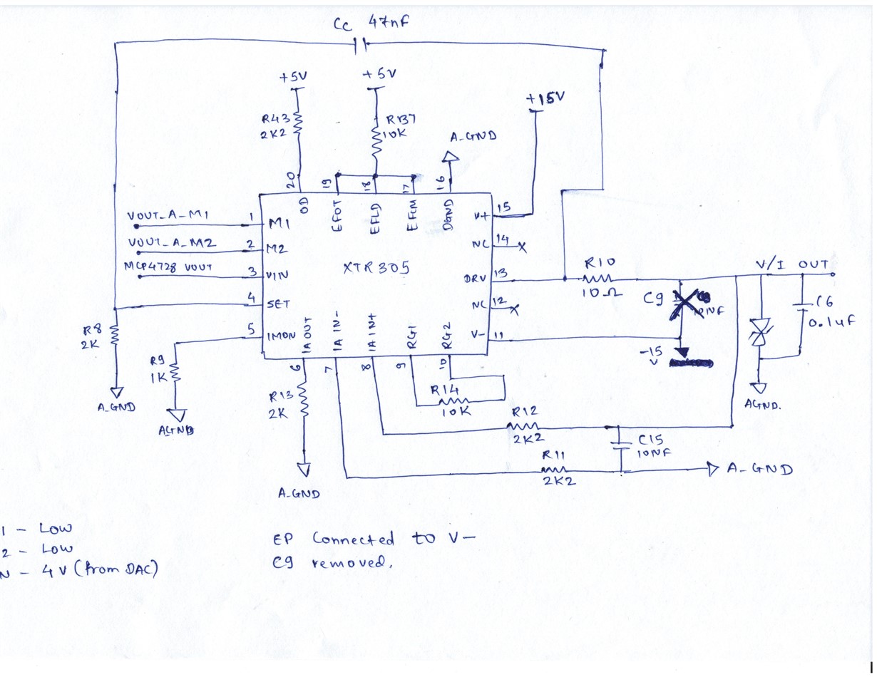

我将 XTR305的这个电路用于模拟输出。 即使 DAC 的输出是 XTR305的输入、XTR 仍然不提供输出。
下面是我准备的电路。 需要帮助解决电路问题。

    您好、先生、
    很抱歉、我不熟悉论坛、因此出现了原理图问题。
    请查找随附的原理图。
    我需要0至10V 的输出电压范围。
    以及电流形成0至20mA。
    输入将来自0至4V 范围内的 DAC、XTR 输出将相应承载。 例如、 与 DAC @ 4V、XTR 将提供10V 输出、电流相同。
    对于电压 M1和 M2将为低电平、对于电流 M1低电平 M2将为高电平。
    还需要交叉检查原理图中所示的错误标志。 是否允许组合所有标志。
    Hrishikesh 您好!
    XTR305需要双极 V (+)和 V (-)电源。 XTR305数据表指定了 V (-)=-5V 负电源的性能。
    请将 V (-)引脚和 EP 连接到-5V 的电压电源、并确保 V (+)和 V (-)电源和所有模拟信号都以相同的接地电位(AGND)为基准。  (上面的原理图显示了连接到不同机箱 GND 的 V (-)和 EP?)。

    您好、先生、
    根据您的回复、我已连接了 V+(+15V)和 V-(-15V)的双极电源。
    所有外设以同一模拟接地为基准。
    V-和 EP 连接到同一接地端、只是符号与我使用的半月形不同、且它短路。
    请查找我在执行更改后获得的 DSO 的附加映像。 它为负、电压为10V。
    需要您的帮助才能获得10V 输出。
    您好、Hrishikesh、
    上面原理图中的二极管 D7是一个双肖特基势垒二极管。
    上面的原理图显示了 D7以(V+)和接地为基准。 假设 D7连接到相同的接地电位、二极管 D7将用作钳位。  肖特基二极管会钳制并不允许 XTR305输出的负电压超过大约-0.6V 或-0.7V。 由于输出能够产生负电压、这表明接地连接和/或电源连接未正确连接;或者器件未如上面的原理图所示进行连接。
    请重新验证 PCB 板上的所有电源和接地连接、并在器件损坏时将 XTR305更换为新器件。 此外、原理图中仍然缺少补偿电容器 CC。  该器件还需要数据表中建议的电源旁路电容器。
     有关原理图和 PCB 板布局设计示例、请参阅 XTR300EVM 原理图和 XTR300EVM 用户指南。 XTR300本质上是一款引脚兼容的器件、具有稍好的偏移/线性度。
     在对原理图和 PCB 布局进行必要的更改后、请安装新的 XTR305器件并执行测试。
    如果问题仍然存在、请提供以下信息:
    -更正原理图和布局后、请分享完整的更新原理图、其中显示了正确的电源和接地连接、所有连接均以相同的接地端为基准。
    -请分享/张贴已更正/更新的 PCB 板布局。
    -您能否在上面的示波器图上显示输入电压 VIN 和 VOUT?
    C16的电容值是多少?
    -出现问题时 M1和 M2的电压是多少?
    谢谢、此致、

    您好、先生、
    我已经按照建议对 PCB 进行了所有更改。
    我将尝试使用新器件并进行检查。
    同时、请找到所做更改的随附更新原理图。 很抱歉、手绘的原理图。
    此外、我还移除了 D7。
    我将尝试捕获所有波形并与您分享。
    Hrishikesh
    您好、先生、
    更改一个新的 XTR305就解决了我的问题。
    感谢您的友好支持。
    Hrishikesh
    您好、Hrishikesh、
    真是个好消息。 我很高兴听到这个问题得到解决。
    最新的原理图看起来不错、建议在+15V 和-15V 电源上添加10uF+100nF 旁路电容器(以及用于在电源上提供过压保护的可选 TVS 二极管)。  此外、在+5V 电源上添加一个旁路电容器
