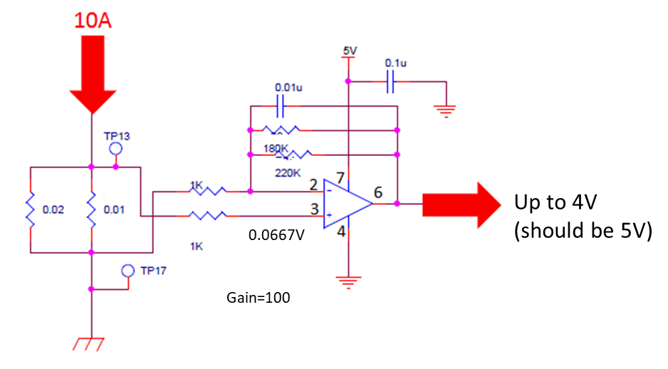

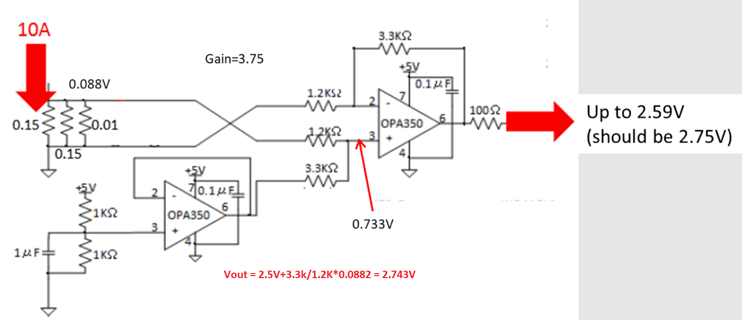

大家好、团队、
我的客户遵循两种配置。
在这两种情况下、10A 直流电流通过感应电阻器。
但上图的输出高达4V、下图为2.59V。
在我的上图计算中、电压应为5V (最高 Vcc)、低于2.75V。
您能否估计输出为何不遵循我的计算?
两个负载均为 LM339 (比较器)的7引脚(1IN+)。
Koyo
    科约
    低于测量误差的电路最有可能是寄生布线电阻和/或输入共模电压范围超出 OPA350的原因- TP17在10A 分流电流下的电压是多少?  它看起来与运算放大器 GND 不同。  运算放大器负电源轨和分流低侧电压之间的任何布线电阻都将改变输入共模电压。
    下面的电路是一个增益为2.75 (3.3k/1.2k)的差分放大器。  因此 Vout = Vref +2.75* Vshun
    读数误差2.59V 而非2.743V 可能由用于增益信号的电阻器的5%容差和/或分流电阻器的容差解释

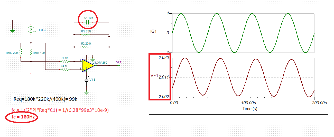

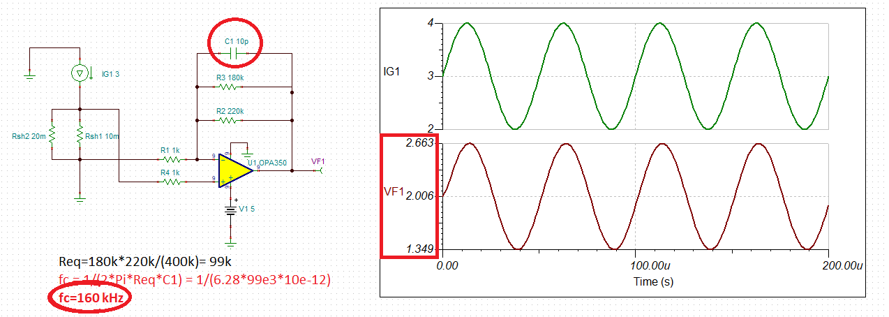

    您好、Koyo、
    我直到现在才意识到您的分流电流频率相对较高。  因此、您看到的问题是由 C1与 R2和 R3反馈电阻器一起创建的低通滤波器引起的。 使用 10nF 的 C1过滤掉高于160Hz 的信号、因此您会看到错误的读数。
    因此、您必须调整 C1、使其转角频率 fc 高于分流电流的频率。 将 C1更改为10pF 会将 fc 增加至160kHz、从而在数十 kHz 范围内正确读取输入信号–请参阅下文。
