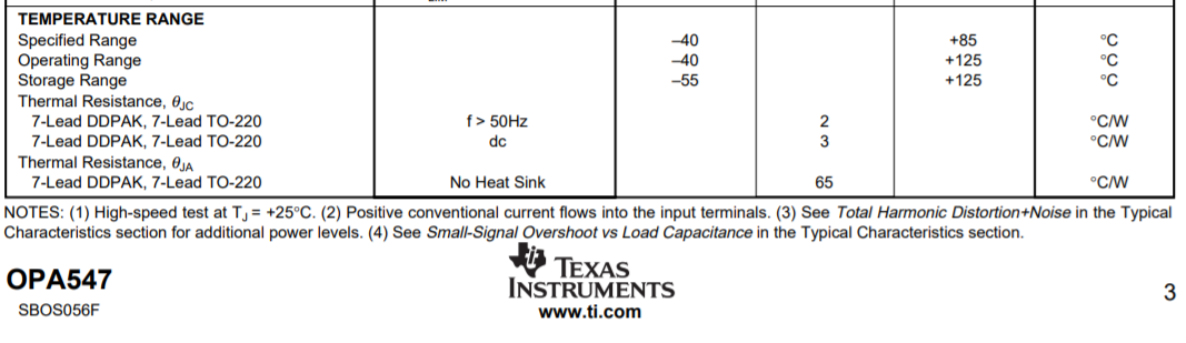

我的客户正在寻找 OPA547的 ESD 额定值。 您能否与我们分享此信息? 此外、该网站显示该器件的工作温度为–40°C 至+85°C、而数据表显示的是 –40°C 至+125°C 哪一项是正确的?

    工作温度范围( C) -40至85的网站列表不正确。 在设置产品网站页面时偶尔会出现转录错误。 管理文档是 OPA547数据表、尤其是电气特性表。  它列出了 OPA547的额定温度和工作温度、如下所示。 工作温度与 PG 上的绝对最大额定值表中显示的温度范围相同。 2.

    我收到了 CQE 关于 OPA547 ESD 额定值的响应。 唯一找到的信息是通过2kV 人体放电模式(HBM)测试的结果。 我希望这会有所帮助。
