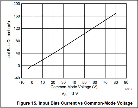

2.内部放大器输入级 n 或 p 的极性是什么?
3.睡眠 期间、从 IN±Ω 到 GND 以及从 IN±Ω 到流出内部放大器的泄漏电流是多少?

    图中标记了极性。 但是、如果我对问题2的理解有误、请务必告知我。
    如果睡眠模式意味着电源 Vs=0V、则两个输入引脚漏地完全相同、可在该数据表图中找到。
    在该状态下、部分输入泄漏电流被虹吸以弱偏置输出级、但这部分与其余部分是不可区分的、并最终返回到接地。 但是、输出引脚不应泄漏。

    2.差分 TR N 沟道还是 P 沟道的 MOS?
    3.我明白了。

    您好、Hayashi-San、
    感谢您澄清问题2。 主放大器差分输入对为 N MOS。
