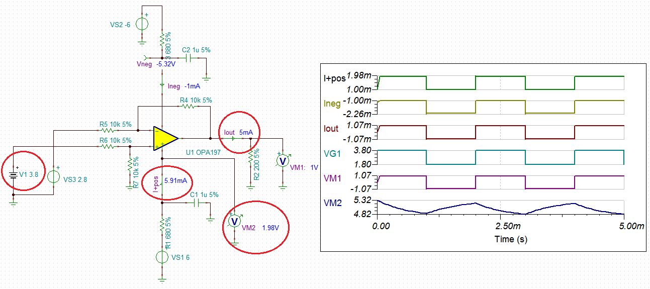

    Q:当电阻值为330Ω Ω 时、引脚4和8的输入电压为+-5.5V、
    在这种情况 下、电源轨的拉电流限制为+/- 0.5V/330Ohm =+/-1.5mA。
    Q: 但当它被设定为680Ω Ω 时、+-6V 下降至±1.5V、但我不理解原因。
    在这种情况下、电源轨的拉电流为+/-(6-1.5)/680Ohm =+/-6.6mA。 这是一个猜测。 我们是否在讨论330Ohm 和680Ohm 之间的相同负载条件? OPA2197的输出端是否具有较重的负载? OPA2197的输出端可能具有过大的负载、从而导致 电源稳压器崩溃、并且无法维持负载调节。  在解释之前、我需要更多信息。

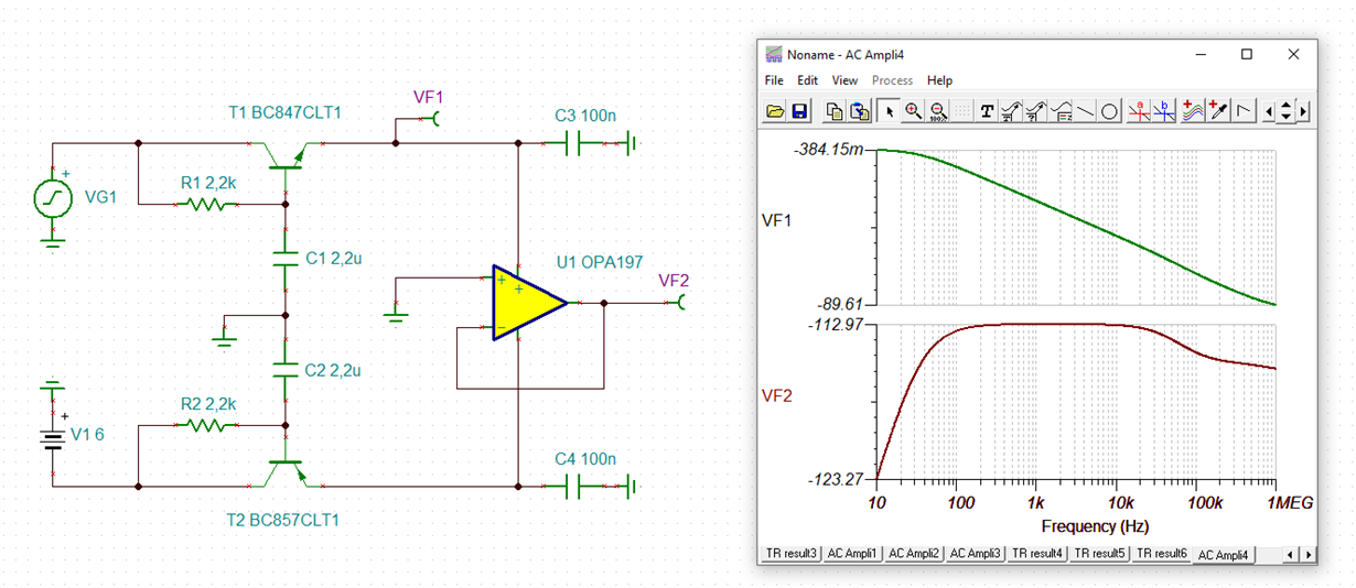

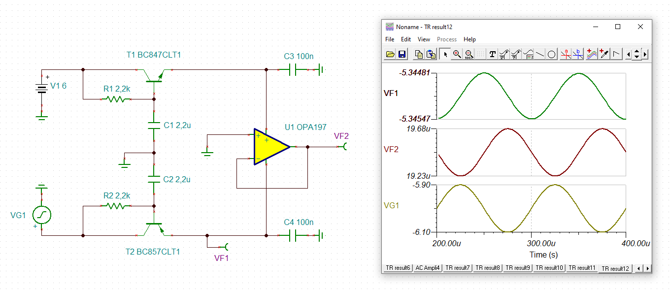

    另一种选择是使用有源电源电压滤波:
    e2e.ti.com/.../user_5F00_opa197.TSC
    Kai

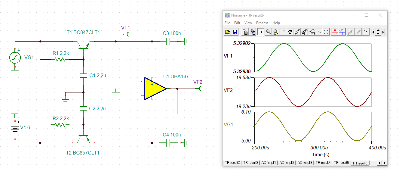

    OPA2197的输出为 MSP430F6726A 的引脚1和2。 换句话说、它是 Δ-Σ AD 转换器 SD24_B 的输入
    随附了一个根据 TINA-TI 使用的电路进行的仿真。
    在仿真中、我们无法观察到+-6V 降至1.5V 的现象。
    我们通过简单地更改电源线的电阻值来进行实验、
    我们认为负载电流不应发生任何变化。
    e2e.ti.com/.../OPA198_5F00_power_5F00_RC.TSC
    Kai 建议了一种从电源轨中移除高频纹波电压的替代方法。 除了必须在电源轨和 OPA197之间添加串联晶体管外、它将会很好地工作。  但是、通过添加高值电解电容器、也会占用空间。 因此、我建议采用 Kai 的方法。
    我相信这就是您使用680Ω Ω 电阻器对 LPF 滤波器所做的操作。 出于某些原因、无论您增大输入电压还是改变输出负载、其中一项或组合的变化都会导致输出电流从1.5mA 增加到6.6mA。 当 I+pos 电流增加到大约6.6mA 时、根据欧姆定律、OPA197输入引脚的 Vcc 上的电压轨会降至1.5VDC、剩余的4.5V 电压会在 680Ω Ω 电阻上下降。  680Ω Ω 电阻器是 OPA197电源轨上根据配置的限流电阻器。 如果 DMM 测量 i+pos 电流、您的眼图响应可能不够快、无法看到瞬间变化、或者 DMM 的显示速度不够快、无法更新变化。
    当 I+pos 电流较低时、例如1.5mA、320Ω Ω 上的压降仅为0.48Vdc、您在 OPA197的 Vcc 输入引脚处的测量值约为5.5Vdc。

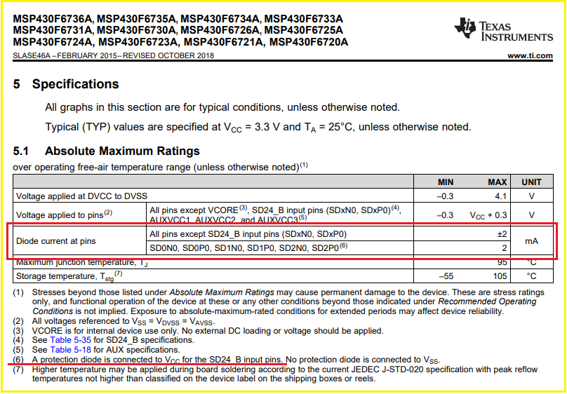

    您是否超出了 SD24_B 的最大输入电压范围? 这意味着微控制器的 Vcc 存在短路情况:
    这可能是 OPA197负载电流急剧增加的原因:-)
    Kai

    我已经根据您的配置解释并仿真了680Ω Ω 和320Ω Ω 电阻器上的 IR 压降。 我没有其他数据、为什么 OPA197消耗的负载电流高达6.6mA。 我建议检查 MSP430F6726A 的引脚1 (SD0P0)和引脚2 (SD0N0)上的直流电阻。 和 OPA197的输出引脚接地、并查看测试的直流电阻。
