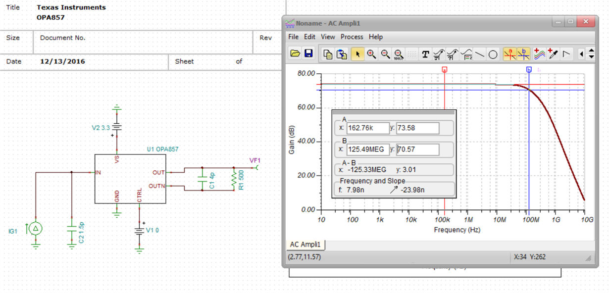

我使用 TINA-9来模拟一些基本的 OPA857电路。 当我根据从 TI 网站下载的示例进行交流仿真时、我将收到下图。 单位增益远高于10 GHz、这对我来说是不合理的。 我已经了解到有些模型并不理想、但我想用这个 OPA 构建一个仿真、作为第一个模型、这会削弱我对这个模型的信任。
e2e.ti.com/.../sbom863a.tsc
    嗯、Olaf
    它以 dB 增益为跨阻值绘制、您设置的增益约为5Kohm、其中应降低125MHz 3dB -即低频增益为73.58dBohms、而在125MHz 下降低3.01dB 为70.57dB -这看起来是完全正确的。
    嗯、我对-3dB 点很满意、但一位同事问我、在 GHz 频率下仍然存在增益的可能性是怎样的。
    感谢您在这方面的快速帮助。
    对于该互阻抗级、0dB 点的增益相当于1欧姆、是的、由于存在各种寄生因素、这些模型在高于2GHz 时并不是非常精确-例如、我怀疑封装模型是否在 TINA 模型中。 如果您实际测量了这个并看到了这个、我会怀疑馈通。 我们看到 CLC110缓冲器的特征非常清楚。
    但无论如何,谁真的在乎呢——这一阶段之后的事情会限制响应。
