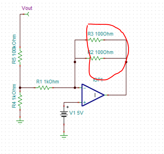

我的客户使用 TLV9064设计了一个电路。 如下图所示:
VIN 是基准电压、Vout 为其他运算放大器提供直流偏置。 我现在想的是 R2和 R3的100欧姆电阻器的作用。您有什么意见吗?
    您好、Zzzz、
    嗯、对我来说、这个电路毫无意义。 我认为分类1k/1k 分压器没有改进:
     e2e.ti.com/.../zzzz_5F00_bias.TSC
    TLV9064是5V OPAMP、但输出端没有保持裕量、因此输入电压为5V 时、反馈环路会保持闭合。
    Kai
    您好、Z、
    请告诉我们所需的直流偏置电压和电源电压吗?
    我假设您需要2.5VDC、但最好进行检查。  此外、Kai 还对电源电压问题提出了很好的看法。  如果您能提供这两部分信息、那么我们或许可以提出更好的建议。
    Daniel
