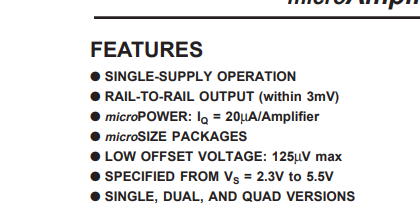

我可以在 OPA336中找到轨到轨输出规格
但我在 TLV8801中找不到轨到轨信息
    请参阅数据表的第7.4.2节。
    保证限值被指定为 VOL/VOH。 典型值如图13…18所示。

    下面是 OPA336数据表
    我可以看到" 轨到轨 (在3mV 以内)
    我强烈建议您阅读数据表的第7.4.2节。
