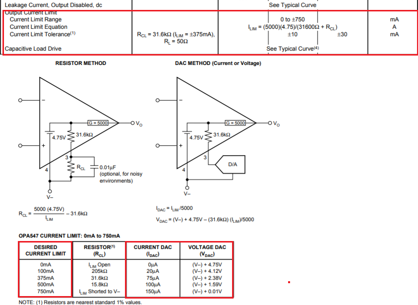

我们将 OPA547用于我们的可编程电源设计之一、其中电压可在-5V 至5V 范围内变化、Ilimit 电流设置为200mA。 在本节中、当电压设置为正范围(0.25-5V)且电流限制为200mA 时。 我们观察到一些电流摆幅(它不是恒定的@ 200mA)。 但是、当在负范围(0.25-5V)上完成类似设置时、我们能够将电流限制在200mA。 还会捕获波形并附加以供您参考。
图1:在正周期内捕获的波形(5V 和 I LIMIT 设置为0.2A)--- >问题
根据上图、在+5V 输出电压和200mA 电流限制设置条件下、电流和电压波形不稳定(电流波形在0至400mA 之间变化、平均电流值从170mA 持续变化到190mA)。
图2:在正周期内捕获的波形(-5V、I LIMIT 设置为0.2A)---- >工作正常
还随附了原理图供您参考:
我们还尝试安装 C358电容器、并在运算放大器的输出端添加缓冲电路、如下所示、但问题仍未解决。
您能不能向我们推荐解决此问题的任何替代解决方案。

    您好、Akshay、
    C356为 OPA170提供巨大的容性负载、从而减小其相位裕度并导致不稳定:
    e2e.ti.com/.../akshay_5F00_opa170.TSC
    Kai
    减小 C356和/或增大 R1047:
    R1047 = 270R 导致大约20%的过冲,意味着大约45°的相位裕度,这被视为稳定运行的最小相位裕度:-)
    Kai
    您好、Akshay、
    Kai 建议在您的 I_LIMIT 电路中进行修复。  VOUT 波形问题是由于缓冲器电路不稳定导致的、该电路在 I_LIMIT 引脚3处驱动10nF 电容负载。 您可以移除 C356 (10nF)或增大 R1047、或将 LP RC 滤波器放置在 U109 OPA170运算放大器的引脚3上。

    尊敬的 Kai:
    感谢您的意见。
    我们将无法使用270欧姆的串联电阻器、因为当0.2A 电流过该电阻器时(应用10.8W)、功率耗散会更大。
    Akshay
    您好、Akshay、
    不、它要少得多。 再次仔细阅读 Raymond 的帖子。 或者再次查看数据表:
    Kai
    您好、 Akshay、
    假设所需的电流限制为375mA、电压 DAC 为 V-+ 2.38V =-10.5V + 2.38V =-8.12V。
    流经引脚3的电流为(4.75V-(-8.12V))/(31.6k Ω+ 270 Ω)= 403.8uA 或44uW。

    您好、Akshay、
    你可以这样做:-)
    e2e.ti.com/.../akshay_5F00_opa170_5F00_1.TSC
    Kai
