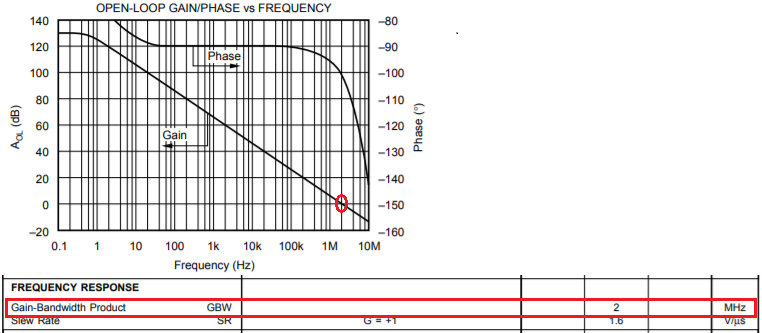

    问:他们想知道在持续增加电路增益时、他们应该注意哪些限制或增益裕度? 此增益设置是否仅受直流信号输出电压范围的限制?
    增益带宽积(GBW 或 GWP)定义为 VOLTGE_FEEDBY_AMPLER_GAIN * Bandwidth (closed_loop)= GBW (开环)。 在当前应用中、闭环增益= 1000、闭环带宽= 2MHz/1000=2kHz、请参阅所附图像。 换言之、如果运算放大器在-20dB/十倍频程下具有单极滚降、则可以通过开环增益来估算闭环带宽行为。 2kHz BW 非常适合大多数直流放大应用。
    例如、如果客户想要增益=2000、则 BW 将为1kHz。 如果直流放大驱动电阻负载并仍保持单极滚降、则仍然可以接受。 但是、直流输出信号响应可能开始缓慢、尤其是有时序要求、即输出直流变化必须跟随输入直流信号的变化。 如果输入直流信号变化缓慢或变化极小、则1kHz 带宽可能足够。
    随着运算放大器增益的增加、匹配的反馈电阻器开始变得很重要。 如果必须精确控制信号增益、则客户可能必须使用更高精度的电阻器。
    结论:如果不了解应用中的输入和输出响应要求、您的问题就没有明确的答案。 如果不进行太多的分析、遵循 Kai 的建议并将增益拆分为两个运算放大器级会更安全。
