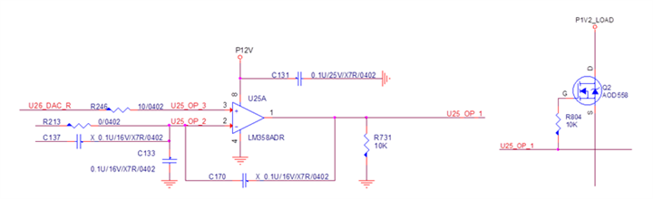

客户对 LM358ADR 感兴趣、  他们希望通过实验来确定可以驱动多少个 MOSFET。
您能否评论一下如何估算?

    MOSFET 栅极是 LM358的容性负载。 如果 LM358处于闭环(线性运行)中、这将影响稳定性;如果在数字模式下使用、这将影响上升和下降时间。 频率补偿可用于线性模式、以牺牲速度(带宽)为代价来提高稳定性

    什么是 MOSFET? 微型 BS170? 还是输入电容非常高的 thingy?
    您能否显示原理图?
    Kai

    请参阅以下原理图:
    专利

    客户希望提供负载5A、10A、15A、20A。 为了避免热问题、 它们连接了18个 MOSFET。 BD 如下所示:
    专利
    Patty、
    这是一个使用标准 Tina 库中第一个 NFET 的简单电路。
    e2e.ti.com/.../18FETS.TSC
    这是大信号仿真响应。
    R38是使 IOUT 电流为零以实现零输入。 偏移大于输入偏移电压。

    我不理解 C133和 C137的作用。 请您澄清一下
    Kai
