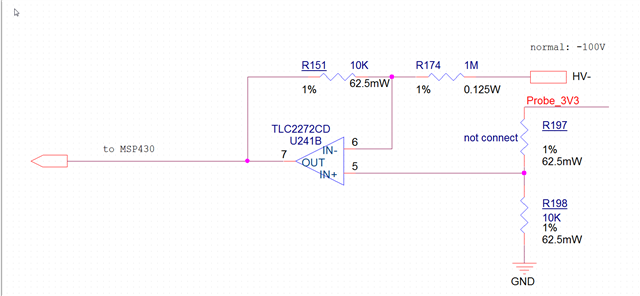

我们计划使用 TLC2272CD 对-100V 功率进行采样。 在下面的 SCH 中,我们是否可以将+输入连接到 GND (R197未连接,因此 V_moni =-0.01 * HV-)?
或者我们是否需要将 R197焊接为10K 以提供一些直流偏置?   谢谢!
    您好 XY、
    如果我正确理解您的问题、您正在询问 TKC2272CD 同相输入是否应通过 R196 10k 电阻器接地、或者是否可以在不使用 R196的情况下直接接地?
    两者都可以、但将同相输入直接接地可消除10k 电阻器产生的热噪声。  这样做可以将运算放大器电路中的噪声降低一点 、这是可取的。

    大家好、Thomas、感谢您的回答。
    我想我忘记告诉您 TLC2272的电源状态。 它由单个+5V 电源供电那么,我的问题是,哪种配置更好?
    (1) R197 DNI (请勿安装)、R198=10K 或0、 这意味 着同相输入 接地。  正如您说过的、接地引脚5直接导致噪声更小。 虽然 TLC2272是一个轨到轨产品、但是我仍然需要确认它能够接受低至 GND 的同相输入。
    (2)  R197 = R198=10K、这 意味 着同相输入 偏置为1.65V。
    谢谢。
    您好 XY、
    只要遵守其输入和输出限制、TLC2272在这两种情况下都应该工作。 我将一个 TINA-TI 电路组合在一起、并在-100V 至0V 的输入范围内仿真了输出。第一个电路将 TLC2272同相输入接地(Vcm = 0V)、 第二个 TLC2272电路的同相输入由10k 电阻分压器偏置为1.65V (Vcm =+1.65V)。 您可以看到以下两个条件的结果。
    下曲线显示、当输入为-100V 时、输出为1.00V、 当输入为0V 时、向下移动到大约10mV。这并不能完全使其变为0V、因为 TLC2272输出不能一直摆动到0V。上曲线是施加到同相输入的+1.65V 共模电压的输出。  当输入为-100V 时、输出约为2.67V、当输入为0V 时、输出向下移动至约1.67V。向同相输入施加共模电压(VCM)时需要注意的主要问题是不会超过最大正限值。 数据表电气特性表指示 V+以下1V。
    因此、这两种连接似乎都可以正常工作、您只需确定 适合您的应用的范围即可。

    大家好、Thomas、感谢您的帮助。 一个延伸的问题。
    如您所述 、当输入为0V 时、上电路的输出为9.237mV、TLC2272输出无法摆动到0V。但数据表声称其输出 摆幅包括两个电源轨。 因此、该轨到轨不是理想的。 那么、为了确定上下输出电压范围、我应该研究什么参数?
    除了非理想的轨到轨性能之外、如果我还考虑了 Vio (输入失调电压)(最大2500uV)、当输入= 0V 时、输出失调电压应为2500uV*(1+0.01)= 2525uV。

    您好 XY、
    轨到轨额定运算放大 器的输出电压摆幅绝不会与电源轨完全一致、因为在本例中、TLC2272的输出晶体管具有有限的导通电阻(RON)。 这就是为什么 TLC2272模型在电路中高于接地值(0V)大约10mV 时达到最低点。 负载所需的电流越大、由于输出 MOSFET RON 电阻上的压降、输出摆幅就越靠近电源轨。
    电气特性中的 VOH 和 VOL 参数提供输出电压(Vo)摆幅特性。 您可以看到下面 TLC2272表中的这个部分。
    是的、输入电压偏移 Vio 也可能是影响输出 Vo 的因素。 如果输入失调电压为正电平、正如您所指出的那样、这将增加 VOL 电平。 但是、如果输入偏移为负值、则输出不能摆动到低于其最低 VOL 电平。
    请注意、最大和最小 VOH 和 VOL 电平是我们称为"slam"电平的值。 运算放大器输出尽可能靠近电源轨。 这本质上是饱和、输出不再在线性区域中运行。 真正的线性输出工作范围是    表中 AVD 大信号差分电压放大部分列出的范围。
