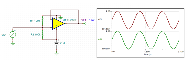

我使用 TLV376作为电压跟随器。 当我施加1V 电压时、我在输出端测量大约为1.002V 的电压、偏移为2mV。 如果没有输入电压、输出将从0.09mV 增加到3V。 我想知道这种不稳定行为的原因是什么。
V+:3.0V
V-:GND
谢谢你

    由于 TLV376的最大偏移为100uV、因此您永远不会看到2mV 偏移-请确保测量的输出电压相对于输入电压 VG1、而不是相对于接地(请参阅下面的)。
    当您悬空输入端子时、随着时间的推移、内部输入偏置电流 IB 将对共模输入电容 CCM 进行充电或放电、从而使输出在其中一个电源轨上崩溃-请参阅下文。

    克服其中一个电源轨的输出崩溃问题的可能方法是什么? 当然、始终施加电压是不可能的、但在我的应用中、我无法始终提供输入、并且它将保持浮动。
    为了控制输出电压、您必须控制输入。   如果输入保持悬空、一种方法是添加高值电阻分压器、如下所示。  如果您不关心电阻器热噪声、为了最大限度地减小电流、您可以使用具有更高阻值的电阻器。
    假设输入由低电阻输入源驱动、输入电阻器不应影响电路的正常运行-请参阅下文。
