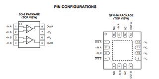

器件型号:OPA2695
各位专家、您好!
我的客户有以下问题。 请回答这些问题吗?
为什么该器件指定此规格?
2.如果差分输入电压超过此技术规格,客户应放置保护电路,如钳位二极管?
3.如果差分输入电压超过此规格、器件将会损坏、对吧?
福吉瓦拉
    上午明石康
    双路 CFA OPA2695具有从 V+输入到 V-输入的单位增益缓冲器。 在这些输入上生成故障电压将非常困难、除非过驱非常困难、或者您使用的是具有 QFN-16器件存在的大输入信号的关断模式。
    1.2V 限值是指关断器件可通过大输入过驱启动的限值
    2.您可以放置外部背对背二极管来防止这种情况、但这会由于此超高速器件的电容而改变工作频率响应
    3.可能的话,您需要有足够的电压来反向击穿输入级,从而导致低频噪声增加。
    有时、提供了内部保护网络、其中1.2V 可能是背靠背输入端的两个二极管、我认为该器件没有这些。
