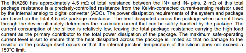

您能否告诉我们封装电阻的最大值?   在数据表中、典型的封装电阻为4.5mm Ω。   但我的客户想要 MAX 值。  请告诉我们。

    数据表的第8.3.1节是否回答了您的问题?

    遗憾的是、MAX 规格无法保证该参数、我们没有该数据。 但是、您可能会发现此说明对您有所帮助:

    在我客户的系统上、他使用 FET、INA260以及"电源 IC 输出"和"连接器"之间的连接器。 他希望估算总压降、以查看其系统规格是否符合连接器上的输出规格。 这就是他询问封装电阻最大值的原因。
    我知道没有 MAX 值的数据。 但是、您能否告诉我们预计的日期或粗略数据? 欢迎提供任何评论/数据。

    基于有限数量的样本(~100)、粗略数据或最佳估计值为:
    在3.9mΩ ̊ C 至 mΩ ̊ C 的4.1mΩ mΩ 40ºC 150ºC 范围内、averal=[̊ C、4.6 ̊ C]和 max=[̊ C、4.8 ̊ C]。 可以在两个温度之间画一条直线进行插值。
