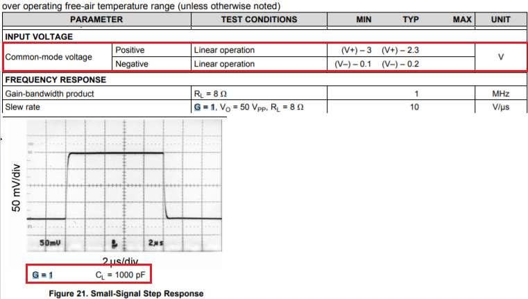

OPA548能否用作缓冲器?它是否具有最小稳定增益?
引脚8是否可以连接到 GND
谢谢你
    是的、这将起作用。 (在 G = 1时测量了多个数据表规格。)
    没有引脚8。 如果您是指选项卡、第10.1.2节指出:
    两种封装的凸片以电气方式连接到负电源 V–。
    尊敬的 Minki:
    Clemens 已回答您的问题、增益= 1作为缓冲器、假设 OPA548在 C_LOAD 高达1nf 的情况下驱动电阻负载。
    最棒的
    Raymond
    尊敬的 Minki:
    克莱明 非常好地回答了您的问题。 此外、请注意、对于几乎所有的运算放大  器、如果预期的输出负载为高电容、则 OPA548功率运算放大器可能需要补偿。
    此致、Thomas
