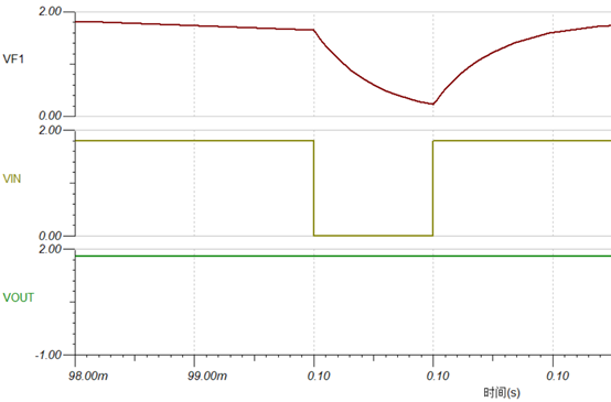

1.由于某种原因、我必须使用比较器来实现低电平延迟。
 所需的输入电压和输出电压如下所示::μ V
 VIN 是一个低电平仅约为1ms 的脉冲。 当比较器检测到 Vin 的下降脉冲时、它需要将脉冲的低电平时间延长至大约20ms。
 输入脉冲的高电平为1.8V、输出脉冲的高电平可保持在0.9V 以上。

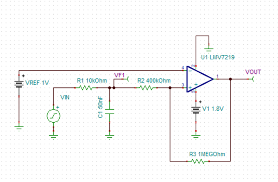

2、一开始我想在输入端使用迟滞和 RC 延迟来满足这一要求、但似乎不起作用。 您能否帮助我分析原因并为我们提供更好的电路、还是通过比较器?
Wesley
    您好、Wesley、
    比较器显示如此高的输入偏置电流很难实现这一点。 您是否能够采用 CMOS 比较器?
    Kai

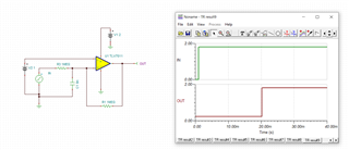

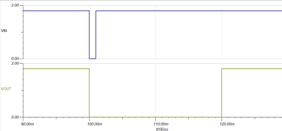

    您的应用不需要高速比较器。  我建议使用具有推挽输出级的更通用比较器、例如 TLV7011。  随附的是供您使用的原理图。  我认为这应该适用于您的应用、但如果您需要进一步的支持、请告诉我。
    卡盘
    e2e.ti.com/.../TLV7011_5F00_pulse_5F00_extender.TSC
