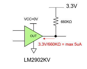

我对 LM2902KV 有疑问。
现在、OUTx 引脚从外部上拉至3.3V 至660KOhm。
即使 VCC 为0V、此3.3V 也可以激活、如下所示。
数据表未指定 OUTx 引脚的绝对最大输入电压。
这种情况是否会损坏器件(VCC=0V、OUT 通过660K Ω 上拉至3.3V)?
OBA
    Oba-San、您好!
    5uA 不会有害。 电流将流入输出引脚、因此输出电压将小于3.3V (约0.5V)
    请注意、什么是正常的、为 VCC 加电?
    您好 Ron、
    我只想确认您的答案。
    即使这种情况持续很长时间、 器件也不会损坏。
    对吧?
    OBA
    5uA 和0.5V 是2.5uW 的功率。 长石灰应该可以。
