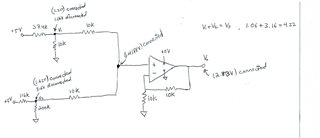

当 TLV2471用于求和电路时、客户获得预期输出。 下面是详细信息。
 我已经重新测试了器件配置、并根据"测量"输入获得了良好的响应。 输入(V1和 V2)我在为电路供电时立即创建了更改值、这些输入连接到求和输入。 隔离而言、V1和 V2根据分压规则是正确的、但通电时不正确。
例如:
V1由连接到5V 电源的10K 和37.4k 电阻器组成。 采用隔离供电,可提供以下输出:(10/(10+37.4)*5= 1.06V
注意:通电时、该测量值变为1.21V
V2由一个200k 电阻器和一个连接到5V 电源的116K 电阻器组成。 采用隔离供电,可提供:(200/(200+116)*5=3.16V 的输出
注意:通电时、该测量值变为1.62V
加电点处测量的加电值为:1.4188V
输出电压为2.83V (给定通电值的预期响应)
我本来希望看到1.06 + 3.16 = 4.22V、但没有看到这一点?
提前感谢您。
梅纳德
    Maynard、
    这两个输入相互对抗、因为它们连接在一起。 运算放大器会放大最终结果。 今天晚些时候、我建议夏天提供4.22V 电压
    当两个输入均为5V 时、该电阻分压器可提供4.22V 输出。 当顶部输入为5V、底部为0V 时、它提供1.06V 电压。 当底部输入为5V、顶部为0V 时、它提供3.16V 电压。 如果保留比率、则可以更改电阻器值。

    "感谢您的反馈。 在我的应用中、顶部电阻分压器将保持在1.06V、但是底部感应值(和电压)将会变化。 较低的电阻值会随着温度的变化而变化、因为它是 NTC 热敏电阻。 顶部电阻值的目的是将 NTC 热敏电阻值直流转换为1.06VDC、这是该应用所需的。
    我希望向 NTC 热敏电阻电压添加1.06V 电压、从而使其向上移动。 总和输入的整个范围(NTC+1.06)将保持少于5V。
    我要附上我今天构建的实际原理图。 如 Ron 所见、NTC 热敏电阻的电阻(和电压)将随温度变化。 上电阻(和电压)是固定的、提供直流偏置、该偏置通过 TLV2471I 运算放大器和求和电路逻辑施加。
    如果 TI 团队可以为此或修改提供更好的解决方案、我们将不胜感激。"
