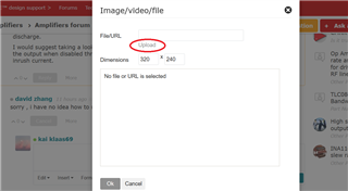

    抱歉,我不知道如何在此处上传原理图。 但它非常简单。
