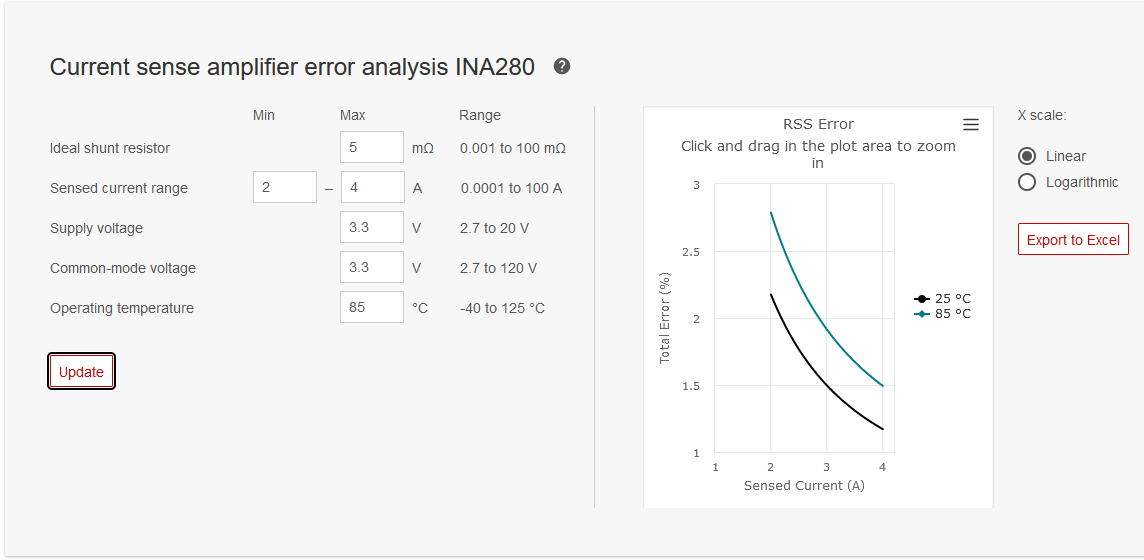

大家好、
INA280能否在为其供电的同一电压源(3.3V)上测量总负载电流? 这实际上意味着 Vs=V+=3.3V、并且 V-在稳定状态下比 Vs 和 V+低50mV (例如2.8V 最小值、3A 到5mil)。  在开启时不寻求"极端"精度或测量值;在稳态时仅为+/-10%左右(3.3V 负载将相当稳定、在放大器范围内)。
非常感谢您的任何帮助-谢谢!
    您好、Zhonghui、
    应该起作用:
    Kai
    Zhonghui、您好!
    我同意启安的说法,这不是问题。
    Javier
