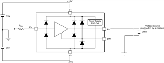

    [引用 userid="339984" URL"~/support/amplifiers-group/amplifiers/f/amplifiers-forum/1008643/buf634a-overvoltage-protection-of-the-output/3726922 #3726922">是的、但应如何应用+25V? 来自哪个来源以及原因?[/报价]
    我认为情况如下
    Externally applied voltage
    带运算放大器的器件将提供给学生、他们可以访问电源等其他内容、因此任何事情都可能发生。
    不要把它交给医学学生。 他们会杀死一切
    我已经学过物理学,并监督了一个初级医学学生的实践培训。 所以我知道我所说的内容...

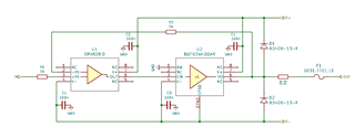

    嗯、它仍然相当不完全、但放大器部分如下所示
    Amplifier
    上述内容旨在用作函数发生器的缓冲器。 在默认应用中、它应驱动阻抗相对较低的 RC/RLC 电路(例如、具有 R component ~150Ω 的 RLC 电路、具有50Ω Ω 输出阻抗的典型函数发生器将具有显著的振幅下降)。 这些 RLC 电路的测试频率介于10Hz 和30kHz 之间。 我还希望能够在更高的频率下使用缓冲器来驱动其他电路。
    大家好、Pawel、
    遗憾的是、您的电路不稳定:
    e2e.ti.com/.../pawel_5F00_buf634.TSC
    Kai

    大家好、Pawel、
    如果您坚持使用 B340、这是一个非常可靠的肖特基二极管、但遗憾的是具有非常高的结电容、那么我会尝试以下方案:
    e2e.ti.com/.../pawel_5F00_buf634_5F00_3.TSC
    引入了 R4。 它还限制了流经 BUF634输出端的内部 ESD 保护二极管的电流。
    R4和 B340的结电容在反馈环路中形成相位滞后、由 C1补偿。
    为了限制 B340在过压条件下的压降、添加了 R6。 R6当然不是保险丝、它具体地说了保险丝的"额定冷电阻"。
    请注意保险丝:快速作用的保险丝在额定电流下会表现出难以置信的高冷阻和压降。 您会感到惊讶。 此时、半时滞保险丝可能是更好的选择。
    我认为100...160mA 熔断保险丝、快速作用或半时间滞后应该适合在这里使用。
    正如 Sima 已经提到的、在 BUF634的电压引脚之间添加 TVS!! TVS 必须能够绝对安全地将过压限制在+/-18V 以下、但必须避免在+/-15V 时进行相关的行为。
    在任何情况下、应通过实验对保护电路的性能进行全面测试。 保险丝可能会比较棘手、但总是能让人惊喜...
    Kai
