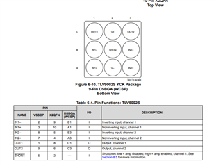

数据表中未显示 DSBGA YCK 封装。  您能否提供封装图并更新数据表?

    嗨、David、
    封装图位于数据表的第8页。

    您好、Carolina;
    这不是设计工程师在器件中进行设计所需的机械封装图。  需要将机械封装图添加到数据表的末尾、如数据表第43-86页所示。  请将完整的封装图附在此 E2E 主题中。

    全部;
    所提供的图纸没有外形尺寸和尺寸"E"或"D"的公差。  您能指定这些尺寸和公差吗?

    您好、Carolina;
    最好保持此打开状态、并将工程图附加到此线程、同时参考数据表以获取最终设计信息。   TLV9002SIYCKR 为"有效"且已发布。  该产品已上市。
    嗨、David、
    明白了、我们正在为未发布的封装尺寸添加水印。 我们还提出了关于缺少尺寸的请求。 我将在我拥有它时将其添加到该线程中。

    嗨、David、
    我知道这已经在内部与您分享、但我将在此处附上、以便对我们的其他客户有所帮助。
    e2e.ti.com/.../TLV9002SIYCKR_5F00_POD.pdf
