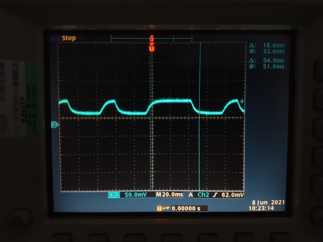

我使用的是带 SFH213光电二极管的 TIPD176参考板、并使用闪烁的黑白灯框(从移动屏幕)在示波器中查看 TIA 的输出。 遗憾的是、我仅获得~ 50mV 的极低电压振幅。 这是所获得的波形的屏幕截图。
我给出了5V 作为 Vcc。 如果我缺少一些东西、请告诉我。

    电路板应在 OPAMP 输出端产生100mV 的直流偏置电压。 在不将光暴露于光电二极管的情况下、您应该能够测量该电压。
    查看您的示波器图、我认为输出信号会流向错误的方向。 输出信号应从100mV 打开开始增加。 但您的输出信号似乎会降低。 那么、您可能应该反转光电二极管的极性吗? 阳极必须接至信号接地、而阴极应连接到 OPAMP 的输入端

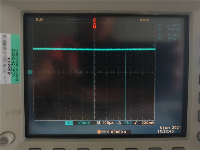

    感谢您的回复、但二极管在这里反向偏置。 我再次检查了。
    当用环境光甚至阳光照射电路时会发生什么情况?
    Kai
    这是我在环境光~ 200mV 时得到的值
    在没有任何暴露光的情况下、您会测量什么?
    Kai
    在黑暗条件下为100mV
    听起来不错。
    那么 TIA 的增益不够高? 在这种情况下、增加基准电路的53.6k 电阻
    Kai
    尊敬的 Anubha:
    如 Kai 所建议的、您的电路中使用的光电二极管没有足够的增益。 我将增益电阻器 RF 从53.6kΩ Ω 更改为2.5MΩ Ω。 如果您认为增益过高、则可以稍微降低 RF 值。

    是的、问题是光电二极管电流太低(我认为小于10uA)、因此电压输出仅为几毫伏。
