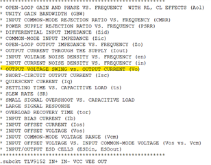

在 PSpice 中使用 TLV9152模拟单位增益缓冲器时、我发现与数据表相比、输出电压摆幅存在显著差异。 它定义了2k 负载和+-8V 电源时的余量通常为200mV。
但在我的仿真中、余量甚至低于80mV。
有人能否向我解释一下大差异来自哪里、以及如何配置运算放大器的仿真或 Spice 模型以获取数据表中定义的值?
提前感谢
    您好、Ralph、
    电压输出摆幅在数据表中的图6-14和图6-15之后建模。 此数据在以下条件下(25°C 时)获取:
    因此、输出摆幅仅在10k 的 RLoad 下可用、不会根据电气特性表中所述的负载而变化。
    这在模型的网表中表示:
    与任何模型一样、它主要是用盐粒进行的估算。
    如果您希望根据数据表验证余量、我建议进行实验室测量。
    祝你一切顺利、
    卡罗莱纳州
