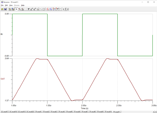

我正在使用一个运算放大器来工作电源调制器。当时钟为低电平时、我的直流电压为1.6V、输出应为1.6V;当 CLK 为高电平时、输出应为3.6V。我正在使用下面的电路来实现此功能。 请找到所附的电路
当输入频率较低(例如100kHz)时、输出会如预期的那样变为1MHz、输出会很奇怪。  BJT (MMBT2369ALT1)的英尺为700Mhz。请查找随附的电路图和100kHz 和1MHz 时获得的输出。

    您好 Hari、
    晶体管的速度太慢
    Kai

    晶体管带宽和开关时间是完全不同的...
    提高速度的最佳方法是减小集电极和基极电阻。 我喜欢借助肖特基二极管将晶体管作为"肖特基晶体管"从基极连接到集电极。 不过、我不知道这是否对您有所帮助。
    另一种选择是使用小信号 N-MOSFET、如 BS170或类似器件。
    但请注意、另一个问题可能是电荷从控制信号注入到晶体管的输出、这可能会导致不良尖峰。
    Kai

    如果输入电平不是很重要、那么输入范围(0V 至5V)到输出范围(1.6V 至3.6V)的信号分频器是否起作用?
    TLV9062也有点慢、无法执行1MHz 方波
    此电路将[0V、5V]转换为[1.6V/3.6V]
    我使用该计算器到达该电路。  https://e2e.ti.com/support/amplifiers-group/amplifiers/f/amplifiers-forum/942778/faq-voltage-scaling-for-almost-any-application-single-ended/3482726#3482726
    输出压摆时间比[VOL、VOH]时间长

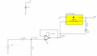

    尊敬的 Kai:
    我从电路开始。 下面是我的第一级原理图。 谢谢你。
     Vout = Vadj + 1.25
    最小负载电流= 3.5mA 至10mA、用于调节
    所发生的情况是,PWM 振幅高达3V 时,输出将如预期的那样。 但当它高于该值时、没有输出进入。
    我观察到、当振幅增加时、电流变为负值。
    是因为运算放大器能够吸收 LM317所需的最小负载电流。 我是否知道在选择运算放大器时需要注意的事项?
    电路图。
    当 VG1为5V 方波时为 Vout
    哈里
    为什么要使用 LM741? 在这里不起作用。 为什么不像上面所示那样使用 LM358?
    Kai
    Hari、
    我建议使用 TLV9041器件、因为它具有宽低电压工作范围、可缓冲1/2 VDD
    https://www.ti.com/product/TLV9041
    我建议 TMUX1219在 VDD 和1/2 VDD 之间进行切换
    https://www.ti.com/product/TMUX1219
    将 C2设为100nF 或类似值
    尊敬的 Kai:
    我更改了运算放大器、电路按预期工作。
    非常感谢您的支持。
    哈里
