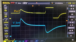

  当在我们的效应器产品的差分至单端电路中使用 TLV9062时、会出现技术问题。 某些有缺陷的型号在48V 幻象电源断电时会出现输出毛刷现象、更换 tlv9062后、这种现象将消失。 详情如下:

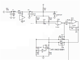

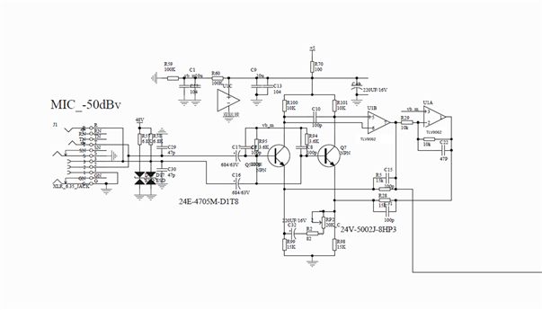

    系统原理图如下:
    2. 当48V 幻象电源通电和断电时,由于电容器的充电和放电,VB_ M 将出现压降或上升现象,如波形中的蓝色波形所示。
    在我们的测试结束后、发现当48V 电源关闭时、tlv9062的引脚7输出的音频端口将出现问题。 进一步抓住波形、发现 tlv9062的针脚7在48V 幻象电源关闭时将出现峰值波形、如下面的黄色曲线所示。 TLV9062的引脚5 PIN6和 VDD 正常、不会出现未显示在波形中的压降。
    4.与没有毛刷现象的正常情况相比,当48V 幻象电源关闭时,pin7引脚具有平方波而不是剧烈波。

    我怀疑输入压降会导致 NPN 晶体管截止(集电极电流为零)。 这会中断反馈环路;现在它是开环。 此时、引脚5和6上的电压将相同。 在两个输入处于同一电压的情况下、Vos (输入失调电压)极性将决定引脚7的输出是完全低电平(VOL)还是完全高电平(VOH)。
    要停止此操作、请执行以下操作之一。
    1) 1)使 NPN 不截止
    2) 2)添加即使截止也保持不变的运算放大器输入偏置。 尝试在引脚5和接地之间添加一个电阻器。 10米欧姆电阻应该起作用。 如果不是,请尝试1M 以查看它的作用。

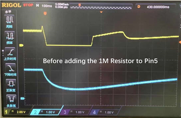

    添加1M 电阻后、问题基本上得到解决。 但我无法理解添加 R 的原因。
    2、波形变化不大、只有低电平时间延长、如果放大器偏置增加稳定、输出应为高电平或低电平、而不是下面显示的波形。
    您能否解释一下波形、以及您为什么给出这种建议?
    Wesley、
    回到开头、哪个波形是可以接受的、顶部还是底部?
    在输出为 VOH 或 VOL 时、NPN 晶体管 没有集电极 电流。 这 意味 着在此期间电路是这样的。
    没有反馈环路。 引脚5、6上的两个输入都是5V。 引脚7将是运算放大器开环增益(非常高的数字)乘 以输入电压0V (5V-5V)加上运算放大器 VOS (输入失调误差电压)。 引脚7 =(5V-5V+Vos)*G 限制为0V 或5V。 G 较大、因此输出 为0V 或5V、具体取决于 Vos 的极性(符号)、引脚7可以为正 或负。
    在 引脚5上添加一个1M 电阻可使引脚5为4.95V 和 PIN6为5V。  引脚7 = (4.95V-5V+Vos)*G 将始终为0V,因为 第一项现在始终为负。 从不积极。

    但还有另一个问题、为什么一些好的2412 pin7方波的波形从高到低不等、如下所示?
    Wesley、
    这看起来像是对恢复的过冲。 来限制充电延迟和 NPN 的单向电流。 您能不能尝试移除 C10;直接位于运算放大器输入引脚上的电容器几乎总是会导致比修复问题更多的问题。
