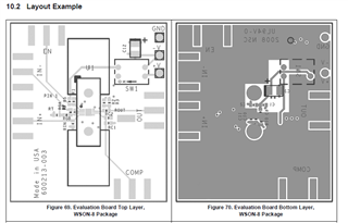

根据数据表中的10.2布局示例、评估板堆叠了4层。
在制造电路板之前、我想清楚地识别跟踪和每一层
您能否帮助确认以下层定义是否正确?
L1 (顶层):信号路由
L2 (中间层1):GND 层
L3 (中间层2):V+平面
L4 (底层):V-平面
此外、欢迎使用数据表中未提及的任何布局技术建议
    您好 Ben、
      您的层定义正确。  数据表中未特别提及的另一种布局技术是切断信号层(顶层)上放大器反馈/输出引脚下方的内部平面。  我正在寻找 EVM 设计文件;找到这些文件后、我可以共享 Gerber 文件。
    Sima
    您好 Ben、
     遗憾的是、我找不到专门用于 LMH6629EVM 的 Gerber 文件。 但是、我已附上适用于1GHz 器件的通用评估板的 Gerber 文件、这些器件与 LMH6629 (WSON-8)封装匹配。 我们还将帮助查看原理图/PCB 设计文件。
    e2e.ti.com/.../2744.GerberNCdrills.zip
    Sima
