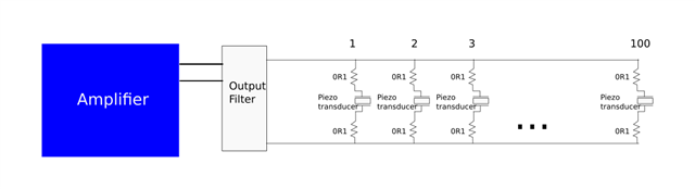

我想制作一个超定向扬声器。 它由一系列此类小型超声波换能器组成; https://www.murata.com/en-us/products/productdetail?partno=MA40S4S
想法是使用传感器频率的载波(在本例中为40kHz)、通过音频信号调制幅度、然后将其发送到功率放大器。
问题是、假设100个串联的 IC 是一个好的放大器吗? 我是否可以使用"正常" D 类放大器、例如 www.ti.com/.../TAS5825P (在本例中、我会替换电阻器的输出电感器)? 或者、我是否应该访问这样的 网站:https://www.ti.com/product/DRV5825P
或者、有什么完全不同的东西、哪一个更好呢?

    我的意思是在一个负载中并联100个。 对于电压、我之前消息中链接的示例传感器可以处理20Vpp、但还有一些传感器可以处理高达60V 的电压、如果可能、则可以处理20-60V 范围内的电压。 要事先了解电流、可能需要添加一些串联电阻器来过滤输出、但可能需要2-3A。 如果在该电流范围内无法实现、我可以考虑分离负载。
    但是、我最难知道的部分是、如果某个部件能够处理频率范围、放大器通常会针对音频范围进行指定、最终以20kHz 的最大频率结束
    此外、我作为示例链接的两个放大器具有数字输入、也许模拟输入可以使其更简单(至少在第一级)。

    我认为我们在这里谈论的是不同的想法、也许我没有正确地解释自己、也许用图表更容易:
    我在这里添加的0R1电阻器是有关如何控制传感器之间差异的想法。 负载将主要是容性负载、但电容不应太高(示例中的传感器具有2.5nF 的电容、所有电容加在一起为250nF)。

    对于输出电压、我希望在传感器和放大器这两个位置都保持开放的可能性。 那么、桥配置中的20Vpp 也是一个需要考虑的选项。 您能建议一些器件型号吗?

    哦、您意味着100个换能器而不是100个放大器! 这更有意义!
    我们的一些器件在数据表中提到了它们的带宽。 例如、TPA3255数据表提到带宽为100kHz。
    如果数据表中未提及带宽、则我们的设计团队必须进一步研究带宽。 我宁愿在向他们提出请求之前限制要询问的潜在器件列表!
    由于您要驱动电容负载、我认为 DRV5825P 可能非常适合。 它专门设计用于驱动容性负载!

    TPA3255也很受欢迎、 市场上有许多基于它的廉价放大器、我可能只需要更改输出滤波器、并且由于输入是模拟的、因此易于测试。
    对于 DRV5825P、我需要将带宽设置为最高值、对吧?
