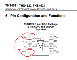

  从100个 THS4521IDGKT 的阵列中、我在引脚1和4之间测量一个100kΩ Ω 至250kΩ Ω 的看似随机电阻-对这种不一致有什么想法?
    您好、Anatoli、
    我想 THS4521未上电吗?
    您为什么要执行此类测量?
    在未供电的运算放大器上进行电阻测量毫无意义、因为电流仅取决于不可预测的泄漏电流和浮动电势。
    Kai
    我们在上电时获得了不同的电压读数
    安纳托利
    您需要更具体地说明您正在执行的操作、如果我假设采用8引脚封装、则您将从一个输出到反馈输入进行测量-通常、这是您应该在那里具有的反馈电阻器-
    此外、您应该使用改进得多的 THS4551来解决 THS4521中的一些问题
    我们看到、不工作的放大器读取电阻、而读取电流在引脚1-4之间无限
