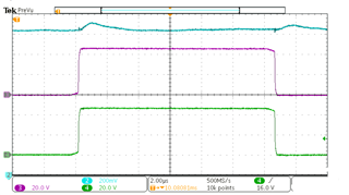

我客户波形的输出波动如下。
CH2 (蓝色):INA240输出
CH3 (紫色):IN-
Ch4 (绿色):IN+
 为什么它会波动?
如何防止这种情况?
此致。
Kengo。
    您好 Kengo、
    这是由 INA240的有限 CMRR 导致的。 另请参见数据表的图21和22。

    尊敬的 Kai:
    感谢您的评论。
    是否可以提高响应速度?
    除了 器件之外、还有什么其他因素会使其响应速度降低?
    例如)接线距离或电容器
    此致。
    Kengo。
    您好 Kengo、
    正如 Kai 提到的、输出波动是由共模阶跃引起的。 如果使用没有 PWM 抑制功能的其他器件、情况会更糟。
    不能完全防止波动。 匹配输入走线对于最大限度地减小输入走线非常重要。 据我所知,观察到的情况与预期大致相符。
    此致、Guang
