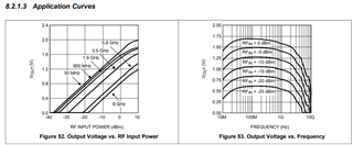

您能否共享4-5GHz 频段的 LMH2110的输出电压曲线?
我的客户正在请求以下3个频率的曲线。
  1. 4050MHz
  2. 4550MHz
  3. 4950MHz
数据表中有图32和36 (3500MHz 和5800MHz),但没有目标频率的曲线。
需要使用这些曲线来验证 LMH2110在客户原型上的性能。

     LMH2110数据表的第27页中的这些图是否 有助于解决客户的需求?

    图52与 taget 频率不够接近。
    客户正在寻找介于3.5GHz 和5.8GHz 之间的4050MHz、4550MHz 和4950MHz 数据。
    3.5GHz 和5.8GHz 之间存在很大的差距。
    请您测量 我的客户想要的曲线吗?

    我主要指的是图53... 请参见下面的。  测量4-5 GHz 时的数据并将其提供在数据表中、但采用 Vo 与频率的不同 RFin 电平格式。
