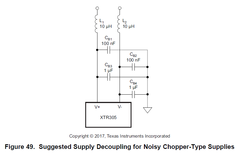

安培团队您好!
我们的客户正在其应用中使用 XTR305。
我们是否有关于电源电压如何影响输出信号的信息?
背景:
该器件随附+24V 和-5V 电源
根据应用情况、输出为0..20mA 或0..10V
5V 的负电源电压可能与标称值相差+-200mV (在使用开关稳压器的 DS 中有骤升)
XTR305输出所需的精度为1%。
祝你一切顺利、
Olrik
    您好、Olrik、
    XTR305内部 OPA 提供一个典型值为+/-0.2uV/V (和最大+/-10uV/V)的 PSRR (电源抑制比)。  仪表放大 器还具有类似的 PSRR、典型值为+/-0.8uV/V (和最大值为+/-10uV/V)。
    例如、如果初始电源电压范围为+/-200mV、则放大器失调电压的变化仅是放大器(OPA)变化偏移的0.04uV 典型值(最大2uV)的极小变化。
    开关稳压器 通常在高频下存在纹波噪声。  XTR305的 PSRR 在低频时的典型值约为>120dB,在高频时降低。  这是大多数运算放大器的预期行为。 请参阅图7和图8、其中显示了 PSRR XTR305性能与高达100kHz 的频率间的关系。
    建议滤除/降低开关电源的纹波噪声。  有关所需电源旁路的讨论、请参阅第8.2.1节、尤其是数据表第10节讨论了电路板布局和电源去耦。  图49显示了针对有噪声的开关电源的建议电源去耦方案、如下所示:
    非常感谢、
    Luis
