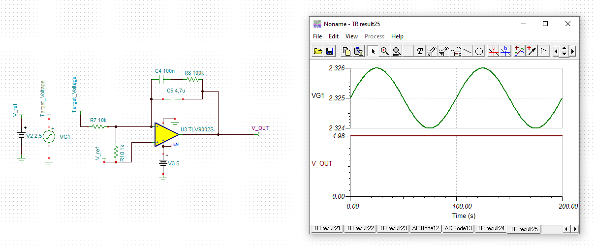

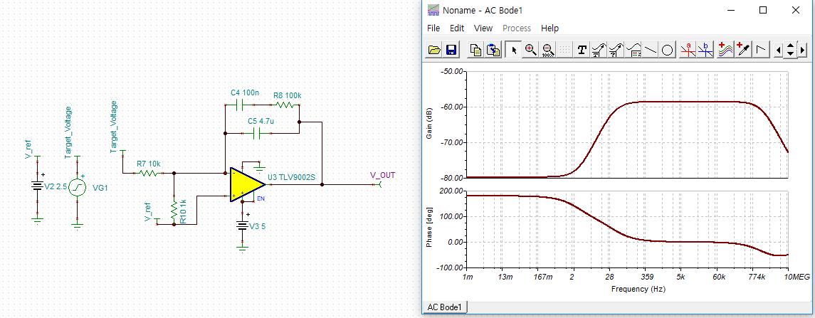

我想了解一下运算放大器电路。
V_ref = 2.5V、Target_Voltage = 2.1 ~ 2.55V。
根据 Target_Voltage、驱动输出电压为1.8至4.3V。
但是、我对反馈电路(R2C2 // C1)没有了解。
我知道它是 PID 控制、输入和输出信号是直流电源。
我认为运算放大器仅在为直流输入/输出时用作比较器。
或者、即使直流分量是输入、也有输出公式吗?
实际上、输入电压不是完美的直流电压、而是由 PWM 信号整流电路产生的直流值。
请告诉我、是否有任何公式或方法可以找到 V_output 电压。
我非常感谢您在 done.e2e.ti.com/.../TLV9002S-TINA-Design.TSC 上所做的一切
    Si Yoon、您好!
    感谢您的提问。

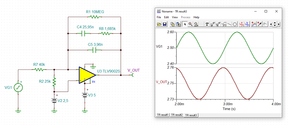

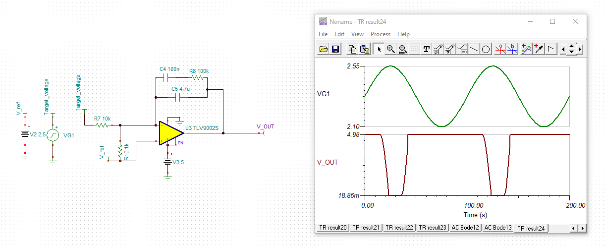

    您的怀疑是正确的。  由于两个反馈路径中的电容器、因此没有从输出到反相输入的直流反馈路径。  因此、没有负直流反馈环路、这意味着没有偏置点。  在直流域中、您将看到放大器用作比较器。
    您提到 PID 控制器。  您知道该运算放大器级是如何使用的?  我可以想象、这是 PID 控制器中的一个阶段、它是作为集成阶段。  如果我弄错了、请更正我的问题。
    理想的运算放大器积分器由一个输入电阻器和一个反馈电容器组成。  但是、这会在现实世界中引起问题。  因此、改用具有与反馈电容器并联的额外反馈电阻器的实际积分器。  如果您用短路替换 C4、这就是您将得到的结果。  如果您可以澄清 C4的用途、这将会很有帮助。  网上有很多有关此主题的内容、但下面是 TI 提供的一个设计示例。

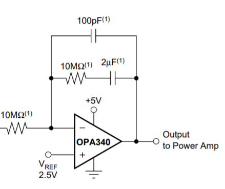

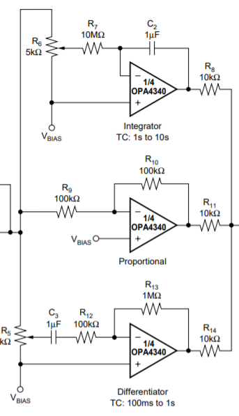

    我相信您所展示的并不是真正的 PID 放大器、而是 PI 放大器。  换言之、它具有比例和积分分量、但不具有微分分量。  这是 INA330数据表中的图7。  它详细说明了如何使用三个不同的阶段来实现这三个功能、每个阶段实现一个部分。
    如您所见、源阻抗和反馈阻抗决定执行哪个函数。  现在、您可以将比例函数和积分函数组合到单个阶段中、如 Kai 在其视频中所示。  您还可以在同一数据表的图8中看到一个示例。  下面将其打印出来。
    如您所见、仅使用电容器的反馈即可提供集成。  带有电阻器和电容器的反馈符合比例要求(C4和 R8)。  但是、通常情况下、电阻桥臂中的电容器比单独的电容器大得多。  如果 C5电容器大得多、则比例函数占主导、看不到。  您只会看到积分响应(C5)。

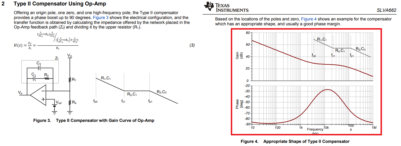

    我对 PID 控制的理解不是很好、因此我使用2类补偿器对其进行了解释、我在某种程度上理解了它。
    我已经为频率响应函数结果确定了极点和零点、并希望将它们视为仿真。
    我是否可以请求此电路的增益和相位值仿真?
    我将连接电路和参考材料。

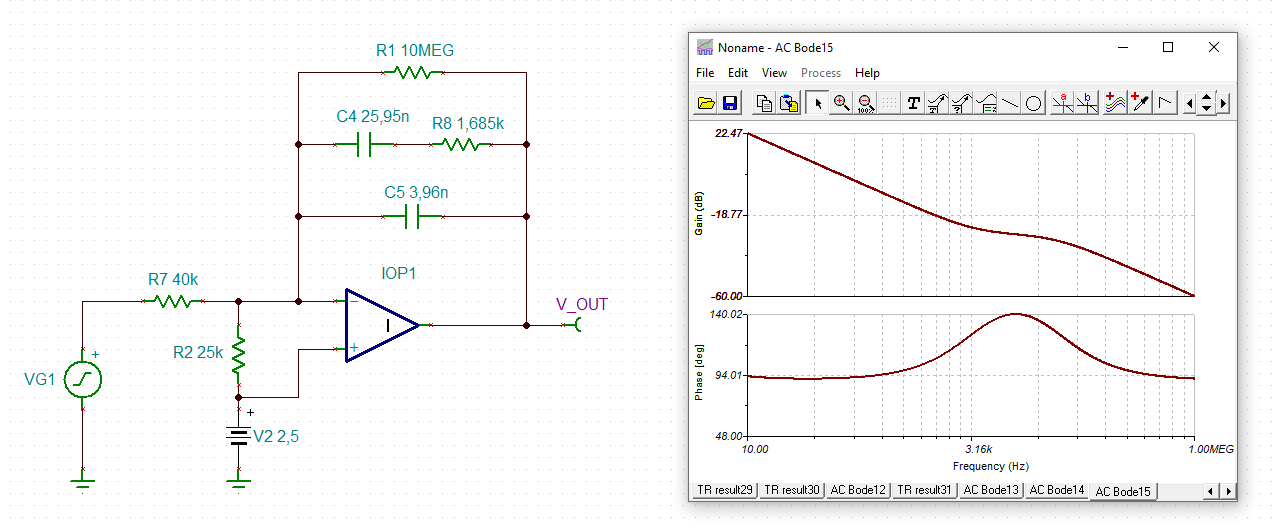

    尊敬的 Si Yoon Kim:
    电路非常奇怪:
    由于输出进入饱和状态、因此无法仿真频率响应。
    e2e.ti.com/.../si_5F00_pid.TSC
    Kai

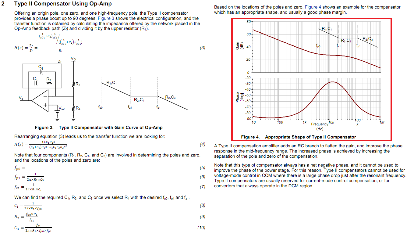

    尊敬的团队。
    感谢您的回答。
    我使用 Analysis->AC Analysis->AC Transfer Characteristic 进行了仿真、但结果如下。
    我感到困惑、因为增益和相位值与我的想法不同。  我认为形状应该改变增益和相位。
    是的、我正在寻找一个如上所示的响应。  我想从我附加的"slva662.pdf"中获取结果。
     在2型补偿器中、极点和零点频率设置如下。
    谢谢你。
    e2e.ti.com/.../7382.slva662.pdf
    尊敬的 Si Yoon Kim:
    正如我已经告诉过的:由于您的电路会饱和、您无法运行交流分析。 您应该首先更改电路中的某些内容。
    Kai

    尊敬的 Si Yoon Kim:
    这是一个具有稳定工作点的"II 型补偿器"电路:
    e2e.ti.com/.../si_5F00_comp_5F00_1.TSC
    使用此电路、可以运行频率响应仿真:
    由于 TLV9002具有相当低的带宽、因此最高频率下的性能会降低。
    理想的运算放大器将产生以下结果:
    e2e.ti.com/.../si_5F00_comp.TSC
    Kai

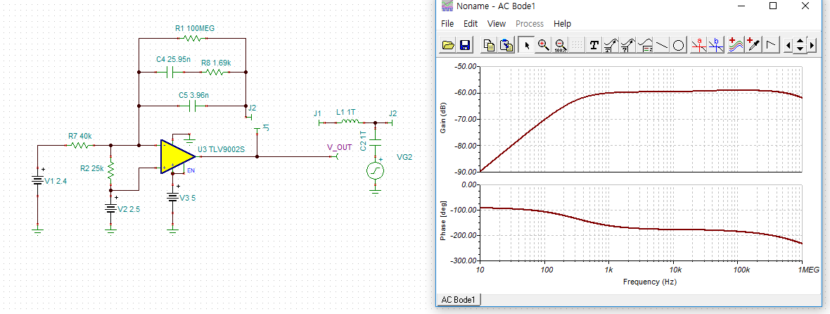

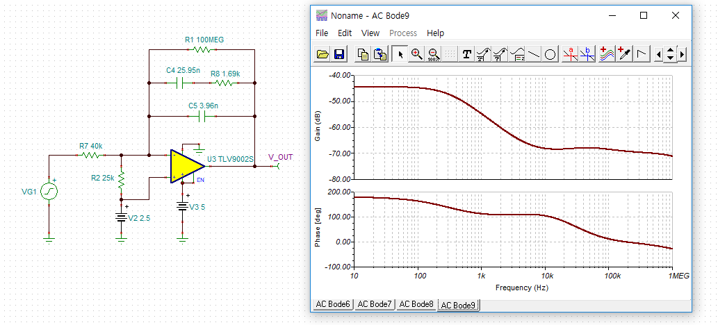

    如果您需要进一步的帮助、请告知我们。  请注意、R1的作用是在不影响交流性能的情况下提供直流工作点。  它有助于仿真在直流中收敛。  这就是它是一个非常大的电阻器的原因。
    您可以调整组件值以更改曲线。  请注意、C4现在大于 C5。  另请注意 Kai 的观点、即您可能需要具有更大带宽的器件。
    Daniel
    尊敬的团队:
    非常感谢您的回答。
    我所附的 TINA 仿真文件对于我了解电路非常有帮助。
    我想提出其他问题。
    首先、R1提供直流工作点、据说它不会影响交流性能。 当 R1连接到"si comp"中的"100MEG"或"1G"时、增益值会迅速变化、变化很小。 我想详细地询问带宽是否受到影响、或者是否有其他详细原因。
    其次、当 R2值降低时、增益和相位也会改变。 该值是否因运算放大器失调电压而变化? 或者、我想详细询问是否还有其他原因。 (我想问是否有公式可以根据 R2获得增益值。)
    您的回答非常有用。 谢谢你。
    e2e.ti.com/.../si_5F00_comp_5F00_1_5F00_first.TSC
    e2e.ti.com/.../si_5F00_comp_5F00_1_5F00_Second.TSC
    Si Yoon、您好!
    在某个时候、如果您使 R1电阻器过大、则最终它再次开始充当开路。  因此、您将失去使用电阻器的优势。  这就是我认为必须在这里进行的工作、以及您的结果降低的原因。
    至于您的第二个问题、我不理解 R2的用途。  这只允许输入信号泄漏到同相输入、我认为这是不可取的。  您是否知道组件为什么存在?

    尊敬的 Si Yoon Kim:
    两个电路都没有稳定的工作点、因为输出会饱和:
    因此、您与它们一起运行的所有仿真都将产生不正确的结果。
    Kai
