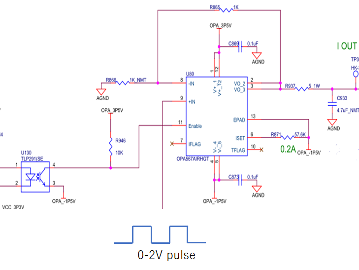

大家好、团队成员。
如果 OPA567与双电源搭配使用、在第一次摆动期间将出现负电压。
是否有方法可以减少这种情况?
    小林-圣
    输出行为看起来是奇数的。 您是否可以提供 OPA567电路原理图和输出负载的详细信息? 请包含电源 V+/V-电源信息。
    此致、Thomas

    大家好、Thomas。
    输出为空载、施加+3.5V 和-1.5V。
    该电路可缓冲外部脉冲。
    小林-圣

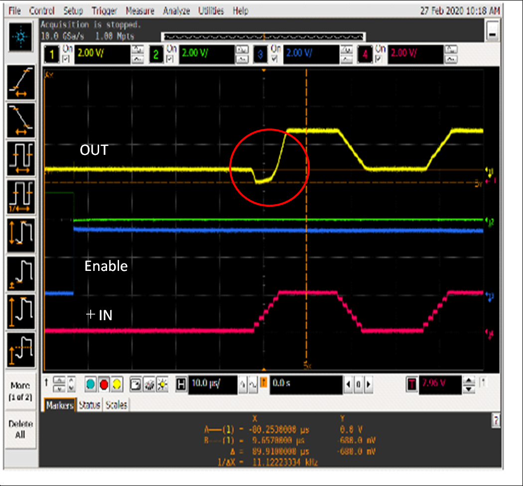

    使用 DSO 捕获的"OUT"迹线位于电路中的 IOUT (TP3)点、还是直接位于 OPA567 VO_2或 VO_3引脚? 是否可以移除 C933、4.7uF 并重新测试电路、以查看是否仍然出现意外的第一个负向脉冲?
    是否使用了任何高电容电源去耦电容器、例如 OPA567数据表图1中所示的47uF 电容器?
    此致、Thomas
    精密放大器应用工程
    大家好、Thomas。
    OUT 是 TP3的波形。 未安装 C933。

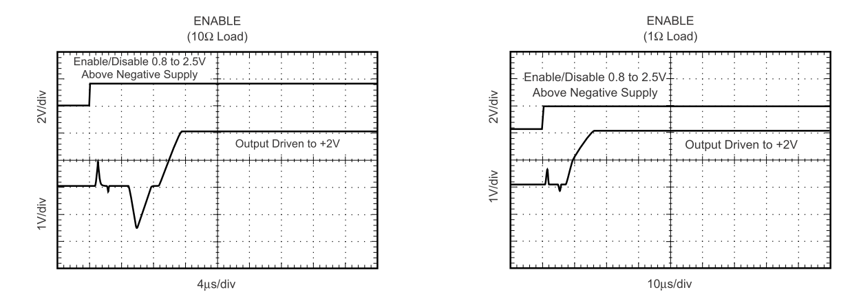

    数据表显示了与双电源一起使用时的负电压。 这是 IC 特征吗?
    小林-圣
    除非 另外注明、否则数据表典型特性图的额定温度为 TA =+25°C、VS =+5V。  Ω、在使能10 μ s 图的一部分输出脉冲变为负值、大约为-1.5V (1V/div 缩放)时、 该结果表明该设置使用了+/-2.5V 电源。 遗憾    的是、我们没有提供用于典型特征图的特定设置信息的任何文档。
    由于数据表中提供了这些图形、因此可从实际的 OPA567器   件中获得结果、这些器件支持瞬态行为、即器件行为。 实际瞬态特性可能因应用而异。 如数据表所述、"典型特性部分显示了各种负载阻抗下禁用和启用条件下的输出行为示例。 请注意、这种行为是电路板布局、负载阻抗和旁路策略的函数。 对于敏感负载、建议使用低通滤波器或其他保护策略。" 因此、该设置可能会影响 OPA567的瞬态行为。
